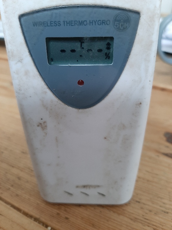

Hallo, mein Sensor zeigt nur -- an. Batteriesymbol einem X. Sind aber voll geladen.
Ist der defekt oder kann man den reparieren?

Vielleicht ist Feuchtigkeit eingedrungen. Bei Zimmertemperatur geöffnet eine Weile stehen lassen.

der Sensor ist bestimmt schon alt, denn die Angabe „5CH“, auf der Front gab es nur viel früher. Demnach vermute ich, dass er völlig hinüber sein wird.
Aber wie schon LE-Wetter sagte, öffne ihn mal und schaue ob innen Feuchtigkeit vorhanden ist. Dann aber längere Zeit (einige Tage) bei Zimmertemperatur offen liegen lassen, oder besser auf eine nicht zu heiße Zentralheizung legen, das trocknet schneller und besser.
Im Falle eines Defekts einen neuen kaufen, den hier bekommt man noch: Klick

OK. Heute morgen lief er noch. Wollte Batterie wechseln und jetzt das...

An mangelndem Kontakt (Batterien/Klemmen) kann es nicht liegen, denn auf dem Display erscheinen ja die Striche und Symbole; also ist Strom da. Das Teil misst einfach nicht mehr.

Falls er innen feucht ist, ein weiterer Tip:
"vergrab" den Sensor in einer Schüssel mit Reis oder Katzenstreu, das entzeiht dem Sensor die Flüssigkeit.

d.h. vor dem Batteriewechsel lief er noch und nachdem du die Batterien entnommen hast und neue eingelegt hast, ging er nicht mehr?noxx hat geschrieben: 08 Feb 2021, 13:07 OK. Heute morgen lief er noch. Wollte Batterie wechseln und jetzt das...

Genau. Eigentlich kann's kein Wasser sein, Kondenswasser kann ich kaum glauben.
Liegt aber nun offen auf der Heizung.
Zur Sicherheit einen Ersatz bestellt. Würde den aber
trotzdem gerne weiter nutzen.

Nicht zu heiß lagern auf der Heizung.
Warte mal zwei drei Tage, tippe trotzdem auf Kondenswasser, allenfalls du beim Öffnen was beschädigt hast - oder es sind die Jahre...

Hallo Ralf,
hattest du schon einmal früher den Sensor geöffnet? Wenn ja, dann könnte es damals u. U. zu einem Kabelbruch gekommen sein, der sich jetzt beim Bewegen des Sensors auswirkt.
Die Platinen in beiden Gehäuseschalen sind mit einem 8-poligen Flachbandkabel dazwischen versehen, welches sehr steife Drähte hat. Wenn man nur einige Male die Gehäuseteile hin und her bewegt, dann brechen ein oder mehrere Drähte nahe an der Platine ab.
Das ist eine Schwachstelle, die normal nicht auftritt, aber oft dann, wenn man das Gehäuse (mehrfach) öffnet.
