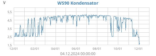

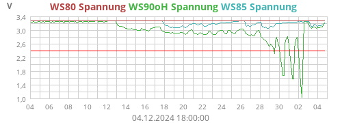

Sollte auch für den WS85 gelten.
Mein WS90 mit Energizer Lithiumbatterien bestückt wurde im November 2022 in Betrieb genommen.
Nach etwas über 2 Jahren waren jetzt diese Batterien leer.

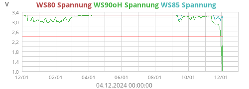

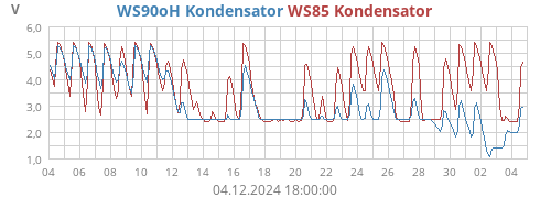

Erste Anzeichen, dass die Kapazität der Batterien zur Neige geht, war der CAP Volt Wert unter 2,4 V
WS90oH = WS90 ohne zusätzliche Heizungsversorgung - also nur reiner Batteriebetrieb.

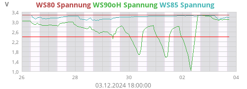

WS80 ist mit einer zusätzlichen Heizungsversorgung versehen, deshalb hier immer 3,28 V Spannung
dieser Sensor liefert aber keine Cap Spannunganzeige.

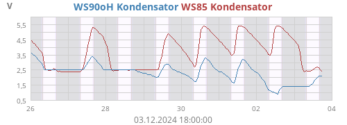

Bei schlechten Lichtverhältnissen z.B. in der Winterzeit sinkt die Cap Spannung in der Regel auf 2,5/2,4 V ab.
Ab 29. November 2024 wurden die 2,5 V nicht mehr gehalten.
Am 2. Dezember 2024 dann total Ausfall des WS90 - Batteriespannung 0,8V

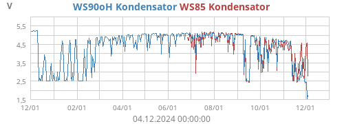

Als Vergleich auch der Spannungsverlauf eines WS85

sehr interessante Grafiken :thumbup:
was mich etwas erstaunt ist, dass der WS85 Kondensator bei Dir mehr Energie zu speichern scheint als der WS90, obwohl, soweit ich weiss, der Kondensator (die Konsensatoren, es sind, glaube ich, bei beiden teilebezogen jeweils zwei) des WS85 schwächer ist als die des WS90 - und (das ist jetzt eine Vermutung ins Blaue) die zusätzliche Licht- und T/RH-Messung nicht so verbrauchsintensiv sein sollten. Oder hat Dein WS85 eine günstigere Solarexposition ?
Nein - ist ca 50cm vom WS90 entfernt.

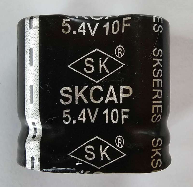

Im WS90 ist auf jeden Fall so ein Kondensator verbaut - könnten auch zwei davon verbaut sein,
ist schon länger her, wo ich meinen defekten WS90 zerlegt hatte:

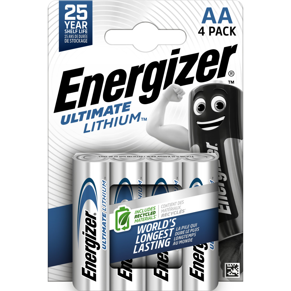

I've already received my Ecowitt WS 90 and would like to know which batteries you use. Since temperatures in Küstrin definitely drop below -3°C in winter, the instructions tell me to use lithium batteries. However, the capacity isn't specified. Thank you in advance for the information.

The batteries are AA size, 1,5V nominal Voltage. Capacity doesn't really matter and it isn't common to specify the capacity of non-rechargeable batteries.
Get something like that:
