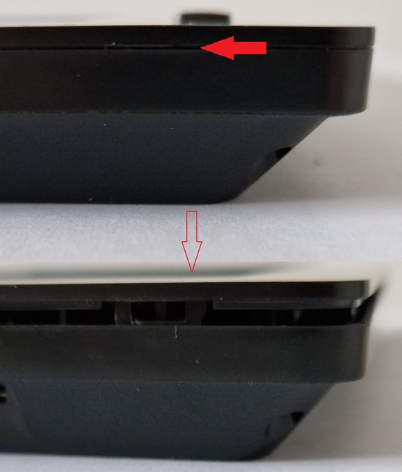

Öffnen des HP2550- bzw. HP1000SE PRO-Gehäuses:
1. Die vier kleinen Kreuzschlitz-Schrauben auf der Rückseite des Gehäuses lösen.

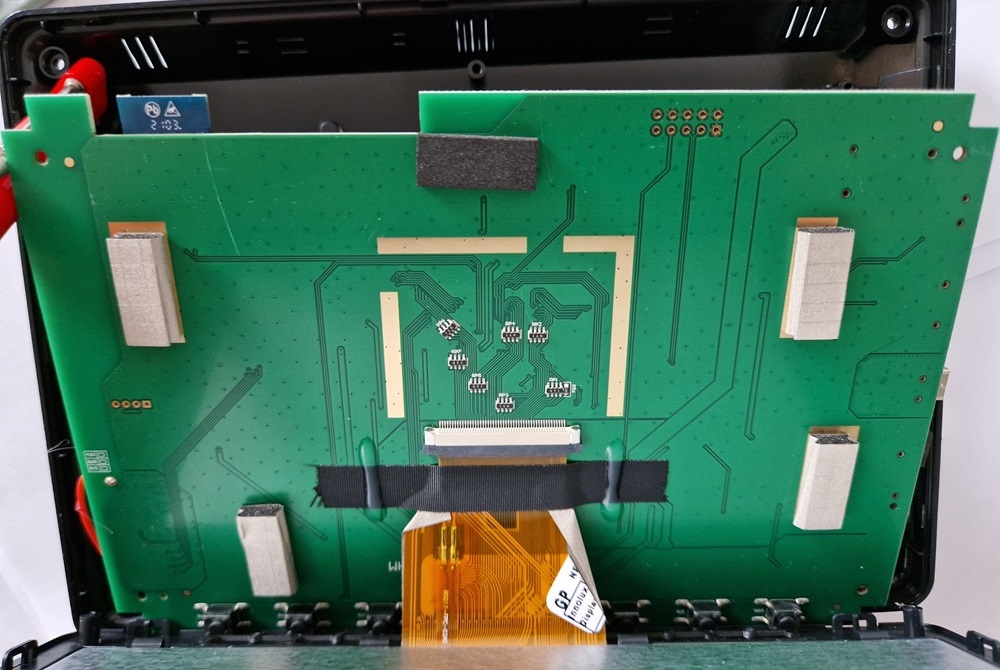

2. Einen kräftigen Fingernagel oder einen kleinen Kunststoff-Spatel zwischen Ober- und Unterteil des Gehäuses z.B. an einer Ecke einschieben, rund herum entlang schieben und vorsichtig abhebeln, siehe Abbildung! Es gibt rings herum einige Rastnasen, die aber ohne Gewalt und Beschädigung des Gehäuses gelöst werden können. 3. Achtung: Die Vorderseite des Gehäuses mit dem Display "hängt" an der Hauptplatine mit einem Flachkabel, das empfindlich ist! Also nicht dran ziehen und nicht verbiegen/verdrehen. Die Hauptplatine ist mit 4 Schrauben an der Rückwand festgeschraubt. Lösen kann man die kleinen Kreuzschlitz-Schrauben, indem man die Konsole auf die Rückseite legt und das lose aufliegende Display leicht (!!) im oder gegen den Uhrzeigersinn dreht, bis die Schrauben gut erreichbar sind. Dann kann man die Rückseite des Gehäuses von Hauptplatine und Display trennen,- allerdings "hängt" die Hauptplatine noch mit der Wifi-Antenne an der Rückseite. Ich habe den kurzen roten Antennendraht aus seiner Halterung gelöst,- das muss man aber nicht machen, wenn die Antenne unverändert bleiben soll.

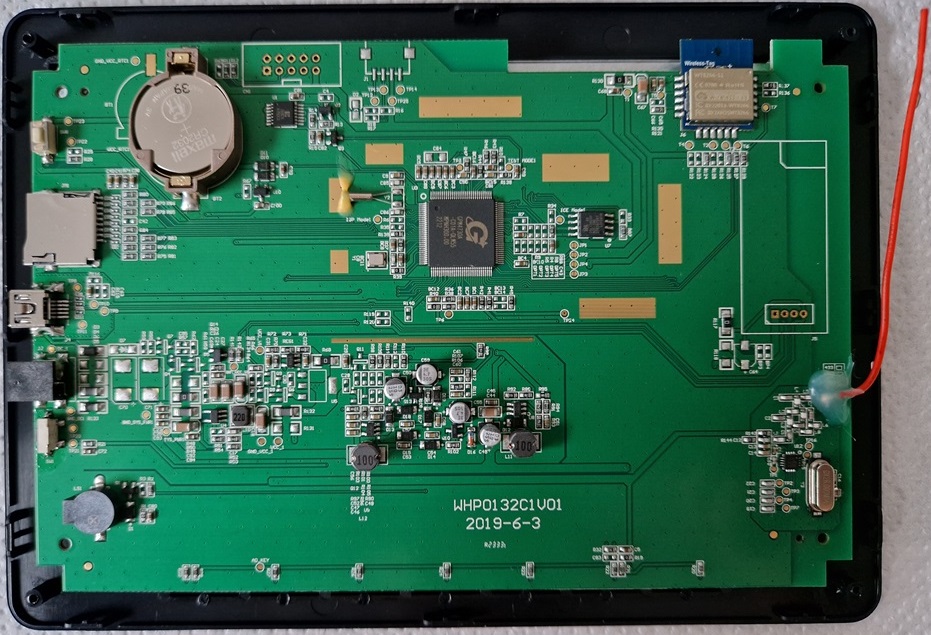

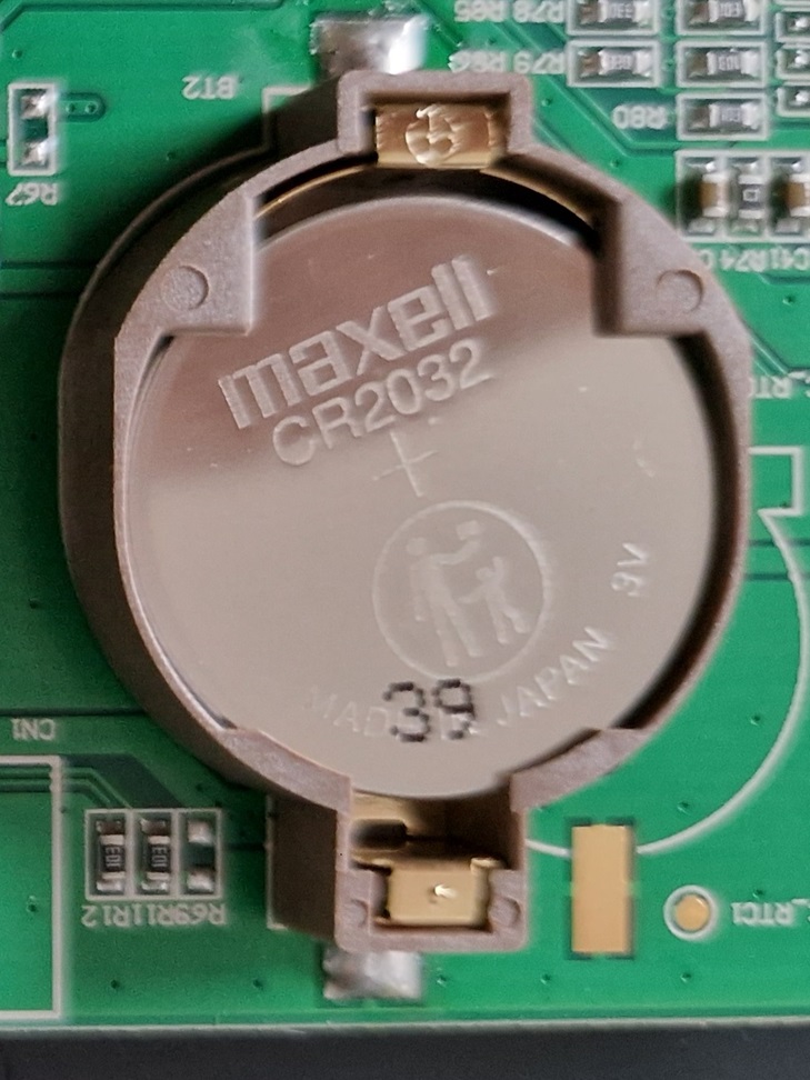

Damit liegt die Hauptplatine frei und sieht so aus: Man kann gut die CR2032 Stützbatterie erkennen und ggf. auswechseln, wenn sie leer ist.
Der rote Antennendraht ist hier nach oben gebogen, normalerweise ist er nach unten geführt.

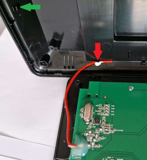

Wifi-Antenne der HP2550/HP1000SE PRO Konsole nach oben verlagern:
Ich hatte hier mal einen Thread mit diesem Beitrag gefunden:
https://www.wetterstationsforum.info/vi ... =10#p15674
Da hatte ein User den Antennendraht in der Konsole senkrecht nach oben verlegt wohl wegen Empfangsproblemen.

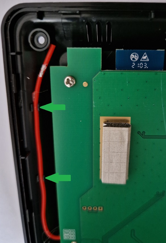

Ursprünglich wird er bei der Herstellung in der Konsole nach unten verlegt, siehe Bild! Weil meine HP2550 nun schon mal offen ist, wollte ich die Antenne auch senkrecht nach oben verlegen, auch wenn ich gar keine Wifi-Verbindungsprobleme habe. Innen an der Seite des Gehäuses gibt es dafür sogar schon 2 kleine Halterungen, siehe die grünen Pfeile in der Abbildung! Also den roten Antennendraht an der Unterkante des Gehäuses aus seiner Halterung gezogen (ist dort mit etwas Kleber befestigt) und seitlich in die beiden Halterungen eingeklemmt. Hält dort auch ohne Kleber. Fertig.
Ob man das machen muss/sollte: keine Ahnung. Bei mir hat alles auch ohne diese Änderung funktioniert...
