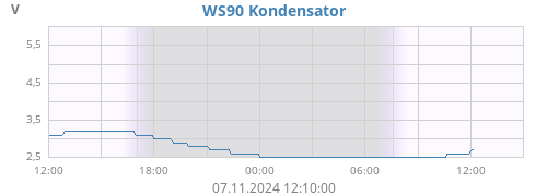

auf welche Spannung sollte sich der in der WS90 integrierte Kondensator bei (sehr) grauem Himmel ungefähr aufladen. Es geht mir nur um eine ungefähre Größenvorstellung.

ohne externe Stromversorgung wird er sich bis auf 5,3 - 5,4 V aufladen (wenn genügend Sonnenlicht vorhanden ist).
Ansonsten musst Du das selbst beobachten. "Grauer Himmel" kann viel bedeuten. Die Ladung wird als Spannungswert ca. alle 10 Minuten vom WS90 aktualisiert übertragen. Die Grafik auf ecowitt.net sollte Dir dazu Auskunft geben.

Was passiert bei externer Stromversorgung mit der Aufladung? Ich habe gerade bei dichtem Hochnebel eine Ladung von 1,2V.

wie Gyvate schon schrieb, bei voller Sonne 5,3-5,4 V, jetzt bei sehr trüben Wetter kann ich froh sein, wenn der Wert auf 3 V steigt.

Bei angeschlossener externer Stromversorgung ist es egal, wieviel Spannung der Super-Kondenator hat.asutor hat geschrieben: 07 Nov 2024, 12:18 Was passiert bei externer Stromversorgung mit der Aufladung? Ich habe gerade bei dichtem Hochnebel eine Ladung von 1,2V.
Wenn die Lichtmaschine im Auto aktiv ist, ist es ja auch erst mal egal, wie der Ladezustand der Batterie ist.
