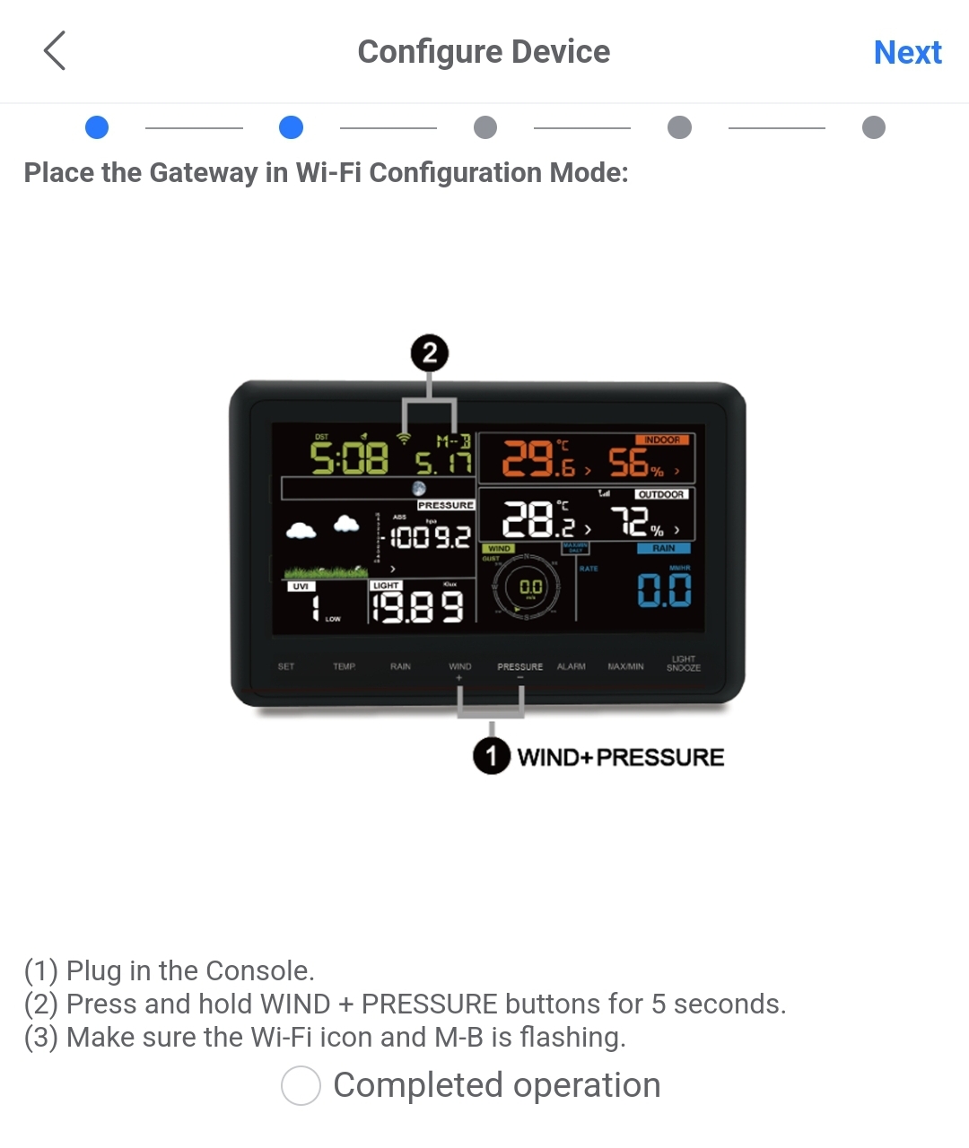

So, ich habe eine frische WSV+ Installation auf einem anderen Tablet getestet:
Der GW2000 wird im Heimnetz problemlos erkannt und kann als Device hinzugefügt werden.
Die HP1000SE PRO wird nicht erkannt und es wird ein Pairing über das eigene Wifi-Netz der Konsole angeboten, siehe Bild.
Führt man das durch, gelingt es gut, auch dieses Gerät in der WSV+ App anzuzeigen und darauf zuzugreifen.

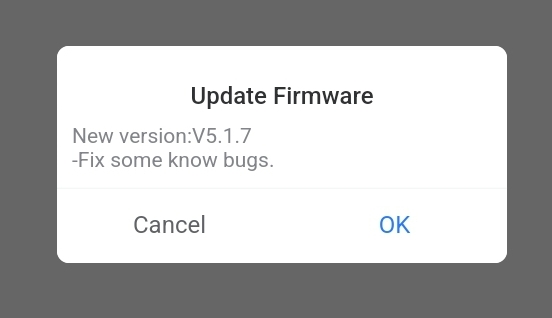

Und, oh Wunder:
Es wird heute auch noch gleich angeboten, ein Firmware-Update vorzunehmen.
Screenshot_20241105_182115_WSView Plus.jpg (21.17 KiB) 1272 mal betrachtet
WOW! Das ist ja von HEUTE!!! :o

Da hast Du aber die falsche Konsole ausgewählt (obwohl im Prinzip das eigentliche Pairing für alle gleich ist, nur das Einschalten des internen WLANs funktioniert mit unterschiedlichen Tasten ...). Das ist eine WS2910 und keine HP25x0.
Und wie ich sehe, hat Ecowitt mittlerweile auf mein Nachhaken hin die Änderungshistorie beim WiFi-Firmware-Upgrade geändert - da stand vorher Unsinn drin - etwas mit acht CO2-Sensor-Kanälen
