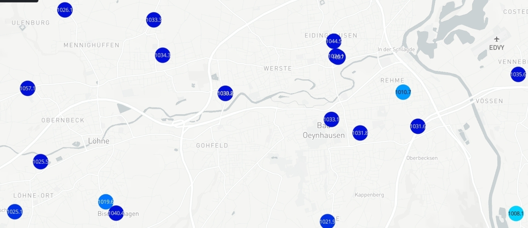

Wenn ich als Neuer die Karte der Luftdruckwerte von PWS wenige km rund um mich herum im Ecowitt.net ansehe, bin ich doch etwas erschrocken: der Unterschied von niedrigstem und höchstem Wert des rel. Luftdrucks ist mal locker knapp 40 hPa!
METAR vom Referenz-Flughafen war übrigens zu dem Zeitpunkt 1033 hPa.
Habt ihr bei euch auch so hohe Luftdruck Unterschiede der PWS im Radius von sagen wir 20 km? Kalibriert da kaum einer?

vermutlich haben da einige ihren Luftdruck nicht oder nicht ordentlich kalibriert
z.B. eine Nachbarstation als Referenz benutzt, die aber selbst nicht ordentlich kalibriert war.
richtig vergleichen kann man allerdings nur, wenn man die genaue Höhe der Konsole über Grund sowie die Bodenhöhe überm Meeresspiegel sowie den Stationsdruck (Konsolendruck, absolut) kennt . Bei mir macht der Unterschied zwischen Bodenhöhe und Konsolenhöhe bereits 2 hPa aus. Bei einem Flughafen kann man davon ausgehen, dass die QFE METAR-Werte (Stationsdruck)für die Landebahn (Höhe über N.N.) genau sind. Wenn die Höhe der Landebahn und Deiner Konsole gleich sind und die betrachtete Temperatur (aktuell + T-12 h)/2 auch, dann sollte der rel. Luftdruck identisch sein.
Allerdings sind 40 hPa Standort-Differenz eher ungewöhnlich, besonders im Flachland.
40 hPa entsprechen ca. 360 m Höhenunterschied. Faustformel 1 hPa / 9 m (30 Fuss).
Was Deinen Stationsdruck angeht, kannst Du ja mal den T&HP Sensor in Deinem GW2000 deaktivieren (d.h. den eingebauten Drucksensor benutzen) und ihn mit den Ablesewerten auf dem WH32B (mit HP2550 mitgeliefert) vergleichen. Die sollten, wenn Du den Sensor neben den GW2000 legst, gleich sein.
Wenn Du es ganz genau wissen willst, nimm Dir Deinen GW2000 mit einem USB-Zigarettenanzünderstecker und fahr zum Flughafen (EDVY ist ja "um die Ecke") und vergleiche die Druckwerte. Noch einfacher wäre der WN32P/WH32B - der läuft ja auf Batterie. Aber Achtung, METAR liefert den normalisierten Luftdruck (REL) bzw. QNH auf 1 hPa genau.. Du musst dann QFE aus Höhe der Landebahn über N.N., Temperatur und QNH zurückrechnen. Dann siehst Du, ob Dein ABS Luftdruck genau gemessen wurde oder nicht. Wenn nicht, kennst Du dann den Korrekturfaktor (Abs Offset_).

Dirk27 hat geschrieben: 02 Nov 2024, 21:44 Wenn ich als Neuer die Karte der Luftdruckwerte von PWS wenige km rund um mich herum im Ecowitt.net ansehe, bin ich doch etwas erschrocken: der Unterschied von niedrigstem und höchstem Wert des rel. Luftdrucks ist mal locker knapp 40 hPa!
Ich hatte mich auch einmal mit dem Problem beschäftigt. Wir haben mehrere Meßgeräte mit Drucksensoren, neben denen der Wetterstation noch zwei von Luftqualitätsmeßgeräten, die eher im halb-wissenschaftlichen Bereich angesiedelt sind. Die Geräte lieferten unkalibriert um die 2 hPa unterschiedliche Werte. In der gleichen Größenordnung lag auch die Abweichung zu den Vergleichswerten bei AWEKAS. An einer gründlichen Kalibrierung kommt man nicht vorbei.
Beim relativen Luftdruck (QFF, das ist, was die Wetterdienste normalerweise melden) kommt noch hinzu, daß die Meßabweichungen von Lufttemperatur und Luftfeuchte in die Meßabweichung beim Luftdruck eingehen. Auch dort kann das Problem also liegen. Und obendrein verwenden verschiedene Geräte und Auswertungssoftware unterschiedliche Formeln zur Berechnung des relativen Luftdrucks. Das sollte man beim Vergleich mit Nachbarstationen nicht außer Acht lassen.
