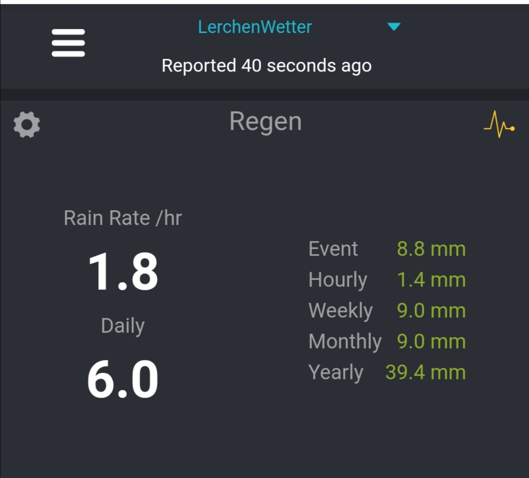

Kann mir einer diese Daten erklären :?:
Event, kann ich nicht nachvollziehen bzw übersetzen, bzw. passt irgendwie nicht zusammen. :roll:
Rain Rate /hr 1.8
Daily 6.0
Event 8.8 mm
Hourly 1.4 mm
Weekly 9.0 mm
Monthly 9.0 mm
Yearly 39.4 mm
Screenshot Ecowitt.net

Fangen wir mal mit den einfachen Dingen an:
Yearly - Jahresregenmenge seit dem 01.01. 00:00 Uhr
Monthly - Gesamtregenmenge im aktuellen Monat; beginnend mit dem Monatsersten
Weekly - Gesamtregenmenge in der aktuellen Woche - Achtung! Aktuell beginnt die Woche immer am Sonntag, 00:00 Uhr1
Daily - Gesamtregenmenge des laufenden Tages; Beginn 00:00 Uhr
Hourly - Gesamtregenmenge innerhalb der letzten 60 Minuten (T-60)
Bezugszeit ist jeweils Ortszeit (ungeprueft)
Hourly habe ich noch nie ueberprueft (es koennte ja auch innerhalb der aktuellen Stunde, also 0-59 gemeint sein
Etwas komplizierter sind aber tatsaechlich:
Event - Regenmenge des aktuellen Regen-Ereignisses; beginnt mit der ersten Wippenentleerung und endet, wenn eine Stunde lang kein Regen gefallen ist:
If the rain falls below 1mm for 24h and there is no rain in the last hour, it is regarded as the end of a rain.
Rain Rate - auf eine Stunde hochgerechnete Regenmenge bei aktueller Regenrate
Hier die gefundenen Originalerklaerungen:
Rain Rate is defined as the rainfall in the last 10 minutes, multiplied by 6 (10 minutes x 6 = 1 hour). This is also referred to as instantaneous rain per hour.
Hourly Rain is defined as the rainfall in the last hour.
Rain event is defined as continuous rain, and resets to zero if accumulated rainfall is less than 1 mm (0.039 in) in a 24 hour period. Some weather stations may calculate this slightly differently and the customer should reference the User Manual.
Daily Rain is defined as the rainfall since midnight (00:00).
24 Hour Rain is defined as the rainfall in the last 24 hours. For example, if it is currently 5:00 pm, 24 hour rain would be the amount of rain that has fallen since 5:00 pm yesterday.
Weekly Rain is defined as the calendar week total, and resets on Sunday morning at midnight (Sunday thru Saturday).
Monthly Rain is defined as the calendar month total, and resets on the first day of the Month.
Yearly Rain is defined as the calendar year total, and resets on the first day of the Year. The WS-1000 series weather stations allow you to change the month rain is reset to 0.00 (referred to as Rainfall Season).
Total Rain is defined as the running total since station was powered up.
