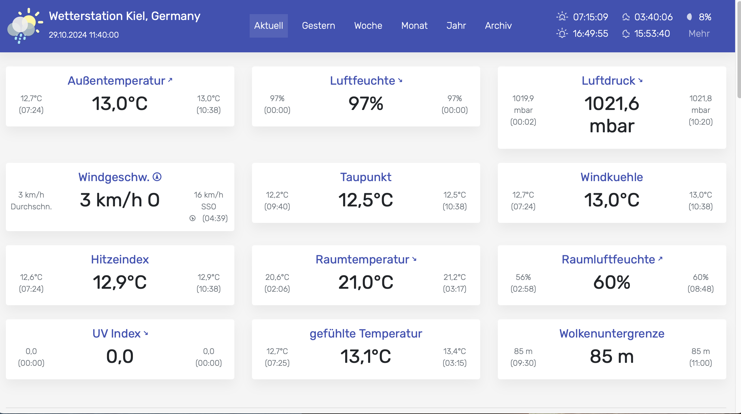

Eine Anzeige im Tages/ Gestern/ Woche Skin erfolgt leider nicht.
Ich habe mir verschiedene Skin.conf angehen und verglichen, leider habe ich es nicht geschafft den neowx Skin so einzustellen, dass mir auch der Regen für den Tag/ Woche angezeigt wird.
Die Ecowitt App zeigt die Regenmenge aber an.
Somit denke ich, dass die Regendaten von weewx nicht aufgenommen werden und es erfolgt demnach ja auch kein Datenbankeintrag.

Re: Weewx, GW2000 mit neowx skin
Weewx v.5.1.0
- Bildschirmfoto 2024-10-29 um 11.48.21.png (405.71 KiB) 6968 mal betrachtet

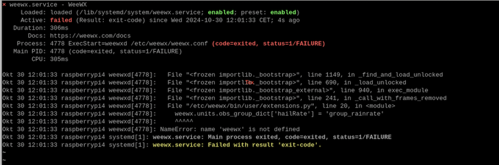

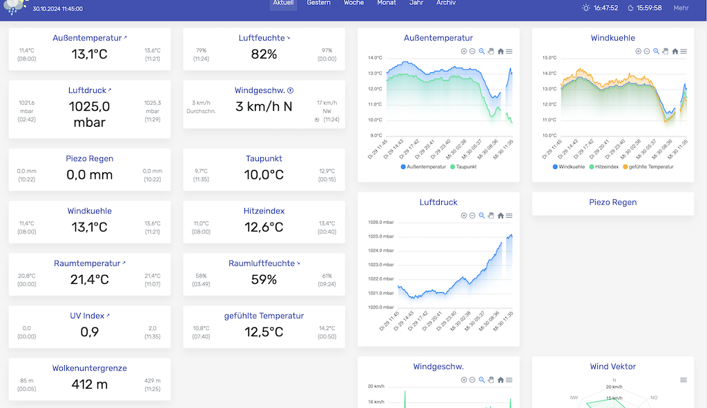

Moin Gyvate,
ich habe soweit alles eingetragen, aber leider funktioniert es noch nicht ganz richtig.
Ich versuche mal zu erklären was ich gemacht habe und was dann passiert ist.
Alle Einträge in den entsprechenden Bereichen eingetragen. Die extensions.py befand sich dort wo du es vermutest hast, auch hier habe ich die Daten eingetragen. Nach dem Neustart von Weewx kam es zu einem Fehler--->
Ich habe die extensions.py daraufhin in extension.py.alt umbenannt und habe Weewx neu gestartet.
Es lief ohne Fehler durch und erzeugte einen Skin (siehe hier) ----->
Die Kachel Piezo Regen auf der linken Seite wird angezeigt, auf der rechten Seite erscheint nur die Überschrift.
Auf der linken und rechten Seite fehlt aber die Piezo Regenrate.
Wo liegt der Fehler? kannst du dir das bitte nochmal ansehen?
Holger
Holger
- Beiträge: 4615
zunächst mal wird die Regenrate in der Kachel im "Kleingedruckten" angezeigt
ändere mal in weewx.conf in the [StdCalibrate] [[Corrections]]
hailRate = p_rainrate
in
hailRate = p_rainRate
Treiber und das weewx-Loop haben verschiedene Namen
und wir müssen in skin.conf/index.html.tmpl noch die hail Variable für den Piezoregen bekanntgeben.
Füge mal in index.html.tmpl
unter Chart Definitions noch
ein
am Besten unter
// Rain
$getChartJsCode("rain", "rainchart", "bar", "rain", "", "sum")
in
// Piezo Rain
$getChartJsCode("hail", "hailchart", "bar", "hail", "", "sum")am Besten unter
// Rain
