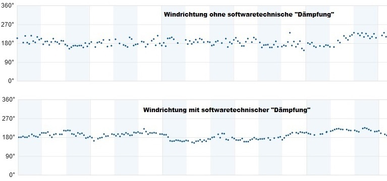

Anbei mal ein Vergleich.
In der oberen Grafik ist die Windrichtungsanzeige im 5-Minuten-Intervall ohne softwaretechnische Bearbeitung.
In der unteren Grafilk habe ich die Windrichtung, welche im 12-Sekunden-Takt an meinen Webspace übertragen wird, über 10 Minuten gemittelt und dann wieder im 5-Minuten-Takt ausgegeben.
Sicherlich, man hätte dies wohl nicht benötigt, denn die Windfahne dieser Station liegt auch ohne "softwaretechnischer Dämpfung" schon rel. stabil im Wind, doch man ist halt "Perfektionist" und verbessert gerne die Werte immer noch da wo es noch möglich ist und zudem hat man ja in Lockdown-Zeiten genügend Zeit sich mit seinen Hobbys zu beschäftigen. ;-)
