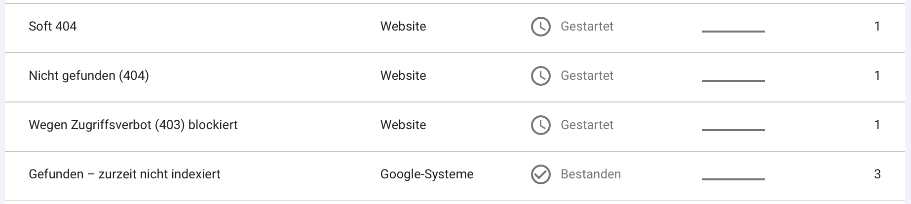

Wenn man sich ansieht, was Google dort nicht gefunden hat, dann sind es abgeschnittene Links, wenn die Seite nicht vollständig geladen werden kann.
Ich habe es auch schon "live" gesehen.

Screenshot aus der Google-Search-Console:LE-Wetter hat geschrieben: 14 Okt 2024, 23:02 Ich habe auch noch nie eine Seite 403 gesehen, weder auf meiner noch auf einer anderen.
