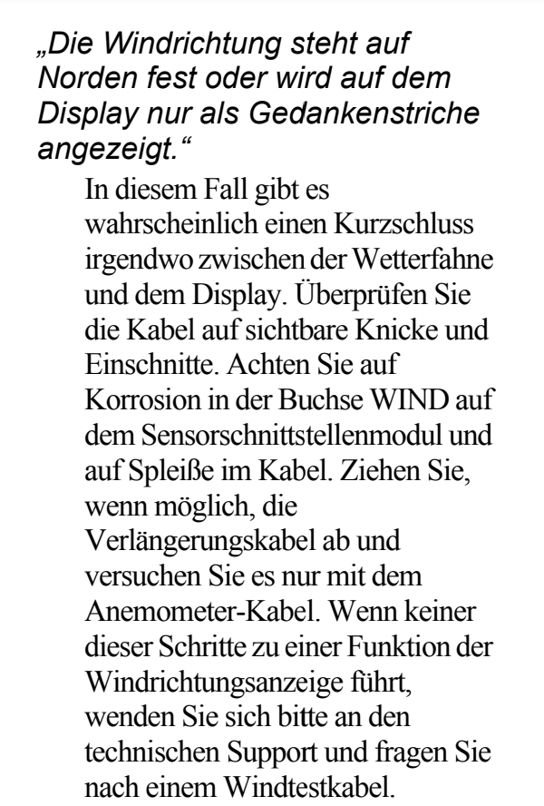

Könnte ein Kurzschluss sein.
Auszug aus der Anleitung der Davis VP2:

Diese Dinge hatte ich wie beschrieben schon erledigt gehabt, soweit möglich. Und inzwischen hat auch die Besichtigung des Mastes stattgefunden. Es sind nirgends sichtbare Beschädigungen vorhanden.
