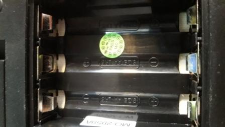

ich besitze noch die alte WH1080 Version, also die mit den Einzel-Außensensoren.
Da war es überhaupt kein Problem, ein zweites Display anzuschließen, es musste nur die identischen Codierung (und natürlich gleiche Frequenz, also 868MHZ oder 433MHz) haben (Codierung steht beim alten Display im Batterriefach, grüner Aufkleber, hier z.B. Pass 14c, siehe Bild).
- 20241009_142556.jpg (17.77 KiB) 1538 mal betrachtet

nur so nebenbei - das erstaunt mich jetzt, dass die Konsole die gleiche Kodierung haben muss (soll), damit zwei gleiche Displays sich mit demselben Kombisensor verbinden. Ich wäre jetzt davon ausgegangen, dass für beide Konsolen die SensorID des Kombisensors identisch (eingetragen, gefunden, registriert) sein muss.Wetterfrosch hat geschrieben: 09 Okt 2024, 14:30 Hallo,
Die wird (sollte) ja auch gefunden (werden), wenn die Batterien entnommen und wieder eingesetzt werden (laut Handbuch der WH1080 mit dem Kombisensor) - sofern sich nicht ein weiterer Kombisensor in der Nähe befindet und sich möglicherweise "einmischt".
Ausser, hinter dieser Codierung steckt das Modulationsverfahren - das gilt dann aber für beide, Konsole und Sensoren.

Also bei der alten WH1080 muss die Codierung die das Display hat mit der Codierung des Senders übereinstimmen, sonst empfängt das Display nix bzw. zeigt nix an.
D.h. wenn der Kollege ein Display hat, was die Station empfängt, dann soll er doch mal schauen ob im Batteriefach des Displays so ein Codieraufkleber drin ist, wenn ja, dann benötigt er ein Display mit der selben Codierung um auch dieses an die Auseneinheit anzubinden (wie gesagt, sofern das bei der neuen Auseneinheit noch genauso ist wie bei der alten, doch davon gehe ich jetzt mal aus).
D.h. Ein Display mit der Codierung "Pass 14c" kann nur einen Ausensensor mit der Codierung "Pass 14c" empfangen, d.h. Sender und Empfänger müssen die selbe Codierung haben (zumindest war das bei der alten WH1080 so).

nun denn, da das "pass 14c" für alle Konsolen der genannten Baureihe gilt, ist es wohl hier der versteckte Hinweis auf das Modulationsverfahren. Unabhängig davon haben die Aussensensoren unterschiedliche SensorIDen. Sonst hätte der OP ja nicht von zwei unabhängigen Stationen im Ausgangszustand sprechen können ...Wetterfrosch hat geschrieben: 09 Okt 2024, 20:10 Also bei der alten WH1080 muss die Codierung die das Display hat mit der Codierung des Senders übereinstimmen, sonst empfängt das Display nix bzw. zeigt nix an.

Da bin ich nochmal. Also in der einen Konsole steht Pass A14C im Batteriefach. Für die zweite Station kann ich aktuell nicht nachschauen, die ist derzeit an einem anderen Standort verbaut.
