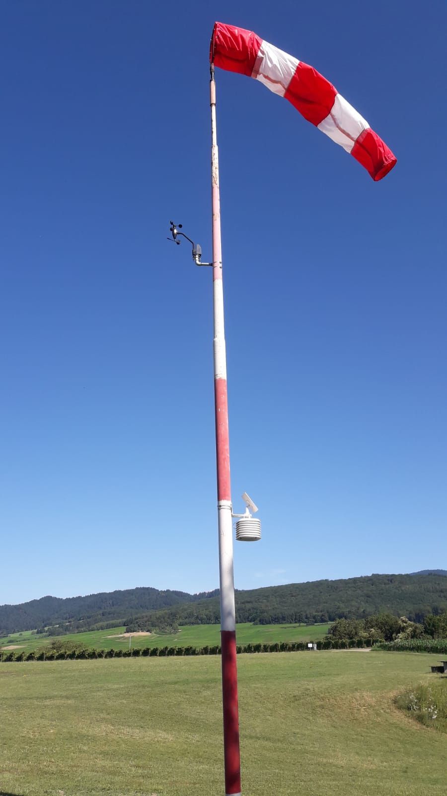

Ich betreibe auch eine Station auf dem örtlichen Segelflugplatz:
https://luftsport-muellheim.de/wetter/
Dort betreibe ich diese Station (ohne Display, da ich das nicht benötige, da ich die Daten übers Internet abrufe):
https://www.froggit.de/dp2000-wifi-gate ... ensor.html
Gibts auch mit Display:
https://www.froggit.de/hp1000se-pro-sin ... meter.html
Gibts auch von Ecowitt, absolut zu empfehlen, du brauchst nur Wlan Anbindung auf deinem Flugplatz und für das Gateway, was die Sensoren empfängt und zum Wlan weiterleitet Strom (über 5V-Steckernetzteil), die Sensoren laufen mit Batterie und je nach Umgebung haben sie eine Sendereichweite bis 100m.
In meinem Fall steht das Gateway im Flugplatzhangar und die Sensoren, wie im Bild zu sehen, habe ich am Windsackmast installiert, der rund 50m vom Hangar entfernt steht (der Regenmesser ist im Bild nicht zu sehen, den habe ich in der Nähe des Hangars seperat montiert).
Für den Temperatursensor benötigst du aber noch eine extra Wetterschutz- / Strahlenschutzhütte, die ist im Lieferumfang nicht dabei, die musst du gesondert noch erwerben oder selber bauen.
Oder du kaufst die Version mit dem Ultraschallwindmesser, dort ist der Temperatursensor schon mit einem Strahlenschutz intigriert, Nachteil dabei ist halt dann nur, dass der Temperatursensor in Höhe des Windsensors (in 10m Höhe sollte Wind möglichst gemessen werden) sitzt jedoch die Temperatur eigentlich in 2m Höhe gemessen werden sollte, wenn du darauf aber keinen so Wert legst, denn ich denke Wind ist wohl die wichtigste Messgröße bei diesem Projekt, dann kannst auch diesen Kompromiss eingehen:
https://www.froggit.de/hp1000se-pro-ult ... ation.html
Oder wie dir schon in vorherigen Postings gezeigt wurde, eine Station mit kompletten Kombiaußensensor, ist natürlich die einfachste und schnellste Lösung, da man nur einen Sensor montieren muss, diesen würde ich in deinem Fall aber dann so montieren, dass er möglichst die Winddaten korrekt misst, d.h. möglichst hoch überm Boden montieren und dabei dann bei der Temperatur- und Regenmessung etwas Abstriche machen.
