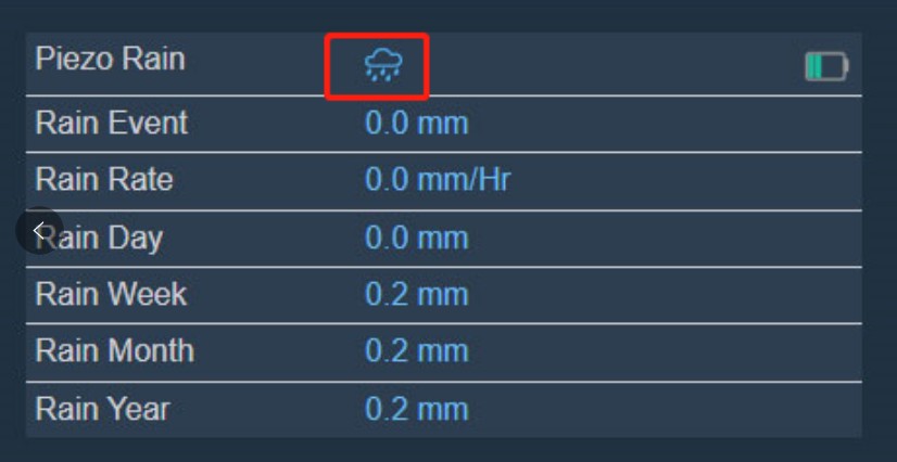

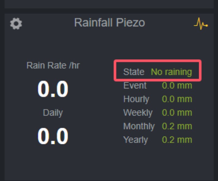

es sieht so aus, als ob mein Besuch in Shenzhen bald "greifbare" Früchte trägt.
Dem WS90 soll in Kürze eine neue Funktion via Firmware verpasst werden: Regenbeginn - sozusagen der erste-Tropfen-Report.
Das/die Rücksetzkriterium/-kriterien werden noch diskutiert.
Im Moment sieht es so aus, dass wenn die WS90-Oberfläche wieder trocken ist oder sich die Feuchte für zwei Stunden nicht verändert, wird wieder auf "trocken" zurückgesetzt.
Vielleicht wird das in einem späteren Upgrade noch weiter verfeinert .
Im ecowitt.net Dashboard wird es dann so aussehen:

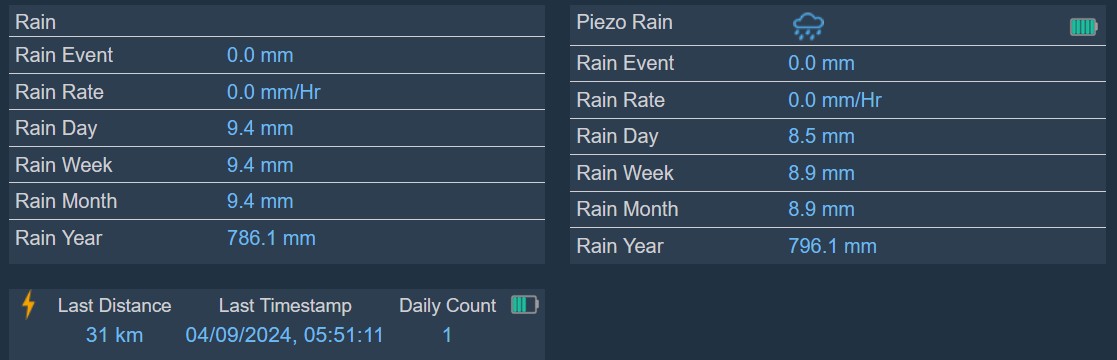

und im WebUI / WSview Plus erscheint die Rgenwolke:

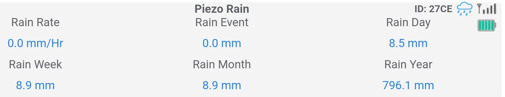

in WS View Plus sieht die erste-Regentropfen-Registrierung übrigens folgendermassen aus:
Bei Regenbeginn erscheint rechts aussen die kleine Regenwolke - im WebUI ist die Regenwolke über den Piezo Regen-mm
Ich teste zur Zeit gerade die GW2000 firmware 3.1.5 und WS View Plus 2.0.50 dazu, die diese Anzeige beherrschen. Das ecowitt.net Dashboard kann die Anzeige auch bereits (Wenn die Konsole es beherrscht und die Daten sendet).
Ich hatte glücklicherweise für die Tests in den letzten Tages öfters Regen mit Unterbrechungen.
Heute abend meinte ich dann, dass Anzeige "Regen" falsch sei - ein Blick nach draussen auf die breite Abdeckung der Terrassenmauer belehrte mich dann eines Besseren. Man konnte auch dort, wenn auch wenige, Regentropfen sehen und auch mein WN35 hatte angestiegene "Blattfeuchte" gemeldet.
Das scheint also recht gut zu funktionieren.
