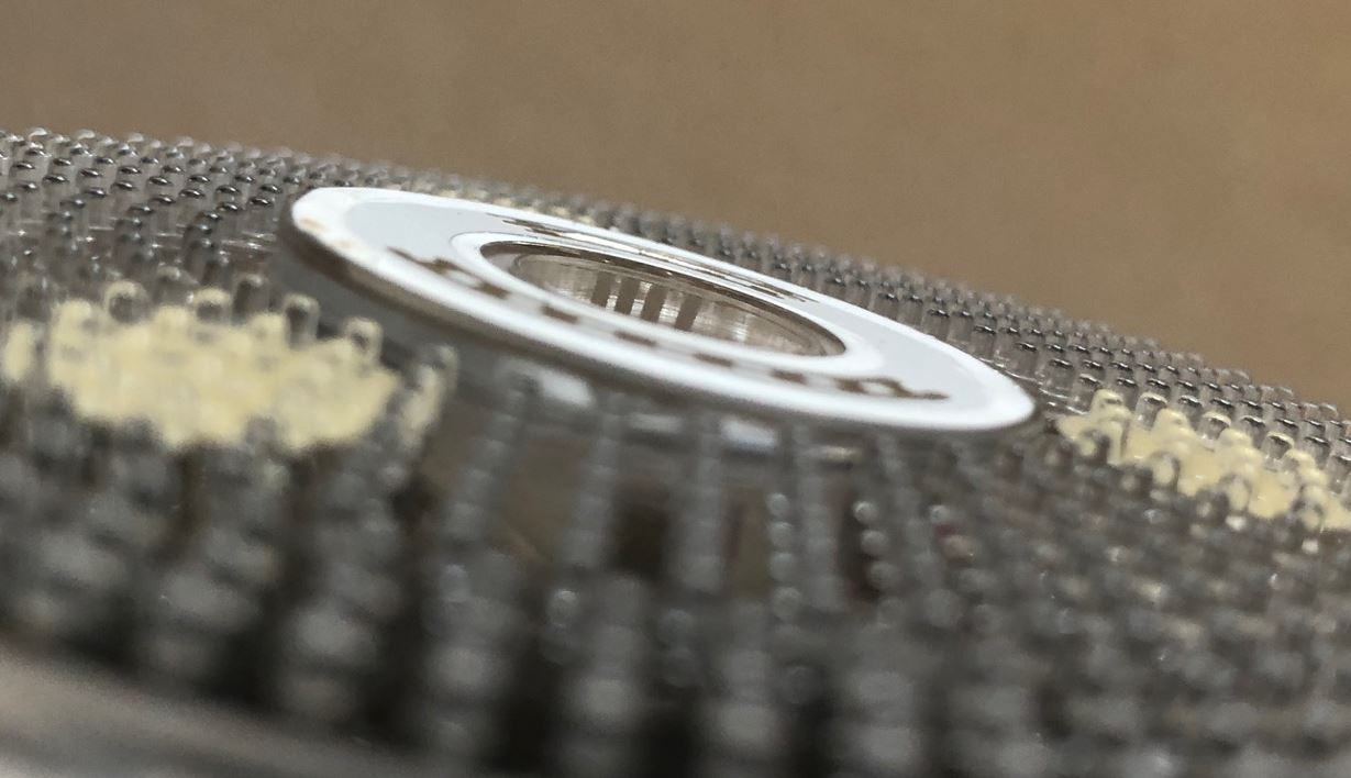

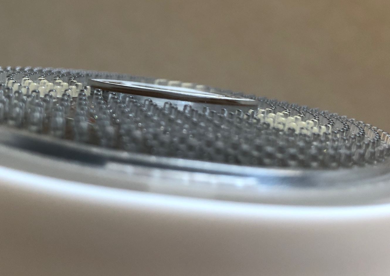

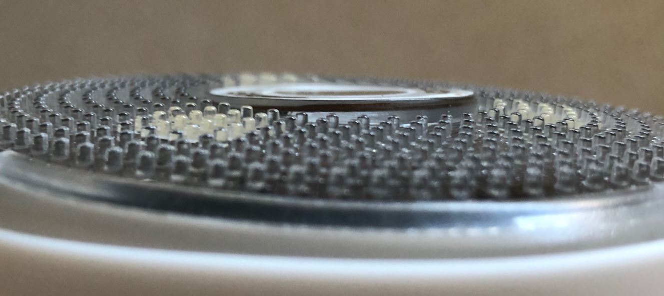

mein WS90 ist heute gekommen und ich habe scheinbar ein Montagsmodell erhalten. :(
Der Helligkeitssensor ist total schief eingesetzt und lässt sich auch nicht gerade rücken.
Ich habe hier auch Angst, dass das undicht ist oder schnell wird. :(
Sind euere Sensoren oben bündig oder ist dieser Versatz normal?
Ich habe mal Bilder von meinem Sensor eingefügt. ;)

der hat wohl einen Transportschaden erlitten ...
Wenn bei Amazon gekauft, zurückgeben und einen neuen bestellen.
Wenn bei Ecowitt in China bestellt, die Fotos an support@ecowitt.com schicken und um deren Stellungsnahme bitten. Höchstwahrscheinlich werden sie einen neuen schicken und Du kannst den alten behalten...
Man wird kaum eine Rücksendung fordern.

Gyvate hat geschrieben: 06 Aug 2024, 18:58 der hat wohl einen Transportschaden erlitten ...
Danke für deine Einschätzung.
Der Sensor war eigentlich sehr gut in dem Schaumstoff der Verpackung geschützt, aber dann werde ich mal den Support kontaktieren und warten was gesagt wird.
Vielleicht ist er auch vor dem Verpacken runter gefallen! :(

Also ich habe schon eine Rückmeldung vom Support.
Es soll sich um eine gewollte HW-Änderung handeln, dass das Wasser besser vom Sensor abläuft.
Leuchtet für mich auch ein und ich möchte es ihnen glauben.
Wäre interessant, ob sich hier in der Zukunft weitere Sensoren dieser Art zeigen werden.
Beiträge: 4651
Danksagung erhalten: 678 mal
Re: WS90 - Serienstreuung oder Produktionsfehler
aha - man hat also den "added slope" nicht über eine stärkere Wölbung (oder nicht nur) sondern über ein Kippen des Mittelteils implementiert - vielleicht sogar beides.
Wasserrückstände von unterbrochenem Regen waren ein Problem, dass damit verringert werden soll ...

Wie auch beim Essence 3 beschrieben: https://shop.ecowitt.com/pages/essense3-landing-page

auf den Promotionvideo bei Ecowitt sieht man die Wölbung auch , daher ist es so gewollt und alles in Ordnung.
