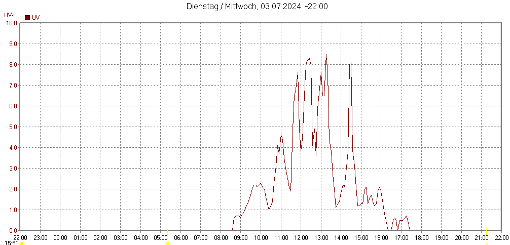

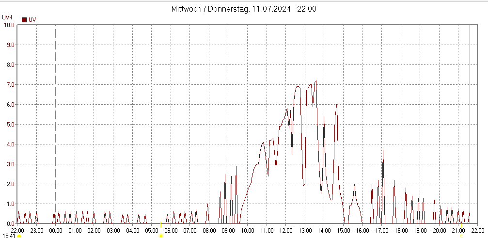

Die neue ISS (aktuell gekauft) zeigt einen ungewöhnlichen UV-Index. Es sind auch nachts Ausschläge vorhanden. Siehe die angehängten Bilder. Am 03.07 war noch die alte ISS aus 2021 in Betrieb und heute die Neue.
Kann mir dies jemand erklären? Gibt es hierfür eine Lösung?

nur eine Teilantwort: die Tatsache, dass auch nachts Werte angezeigt werden, kann darauf hindeuten, dass ein Feuchtigkeitsproblem vorliegt. Also mal die Steckverbindung überprüfen.

Feuchtigketit konnte ich nicht feststellen, auch keine auffälligen Kontakte. Die ISS ist auch im Haus ausgefallen während ich versucht habe dem Problem auf die Spuren zu kommen.
