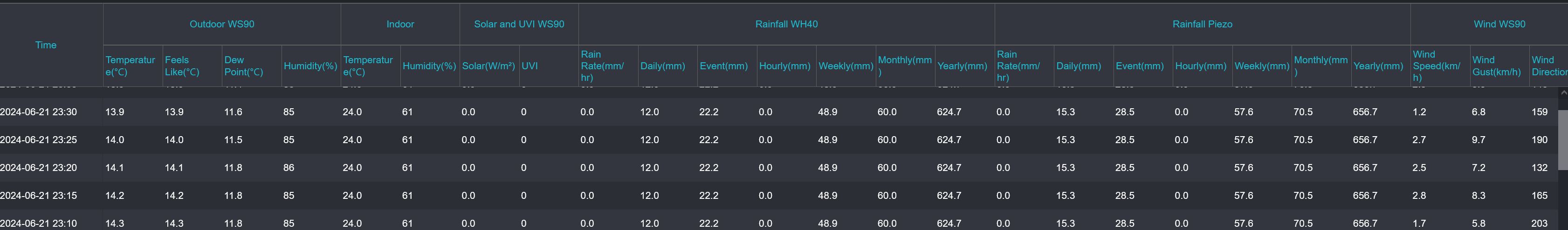

Wow! Danke. Alles super beantwortet. Danke. Vielleicht eine Zusatzfrage an den Profi. Vorab, es regnet halt grad nicht in Breisach am Rhein. Wenn ich auf der Konsole den WH40 eingestellt habe, werden die Regenmengen des WS90 (Piezo) auch im Hintergrund gespeichert, um sie z.B. in der App zu sehen?
- Beiträge: 4651
Re: Wittboy Pro HP2560c Regensensor Anzeige
die Konsole speichert intern oder auf eine SD-Karte während des Betriebs - allerdings kann man darauf, ausser für die Bildschirm Historie, nicht direkt zugreifen.
Wenn Deine Konsole auf ecowitt.net registriert ist, werden Deine Daten dort in 1-Minutenintervallen angezeigt und in 5-Minuten-Intervallen für 90 Tage abgespeichert (--> WiKi). Die Ecowitt App greift auf die Daten in ecowitt.net zu(rück).
In der Tabellenansicht sieht das so aus: Es gibt natürlich auch die entsprechenden Grafiken.
