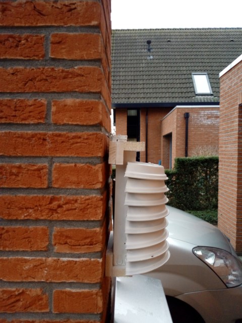

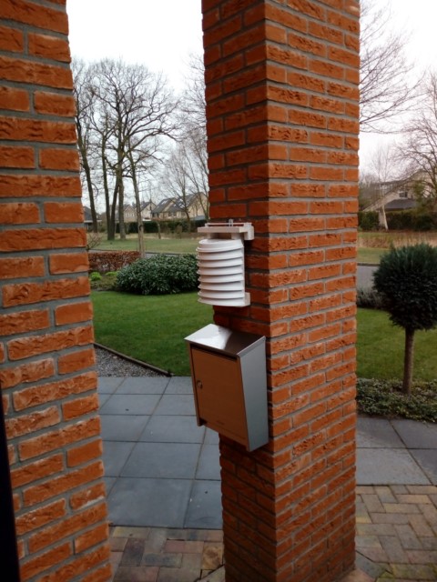

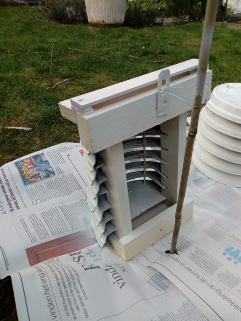

Doch nicht die gehoffte Verbesserung.
Für Ecowitt_WH31 im 'alten' Gehause mal weiter arbeiten mit DHZ-gebasteltem extra Schutzhülle.
- Schutz, Seitenansicht
- Weerhuisje5_Side.jpg (80.94 KiB) 5641 mal betrachtet
- Installiert, am Nordseite des Hauses
- Weerhuisje5_fitted.jpg (91.61 KiB) 5641 mal betrachtet
- Schutz, Hinteransicht
- Weerhuisje5_Back.jpg (82.89 KiB) 5641 mal betrachtet
- Beiträge: 4662
Re: Verbessertes Gehäuse
wie gesagt, das Aufbringen der passenden Farben innen und aussen könnte den Unterschied machen ...
Muss halt ausprobiert werden.
Das Problem ist jetzt nicht mehr die Belüftung sondern das Baumaterial.
