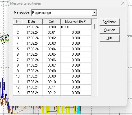

Hallo Eddi,
am besten über den Menüpunkt Messwerte editieren.

Hallo Jürgen,
danke für Deine schnelle Antwort. Den Weg kenne ich, funktioniert aber meines erachtens nicht für die zurück liegende Monate.??
Gruß Eddi
