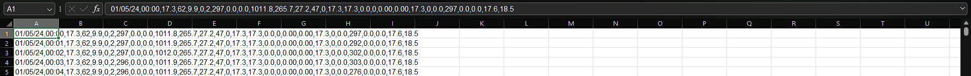

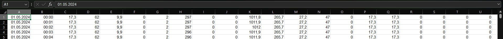

ich habe letztes Wochenende ein Upgrade von Cumulus MX 3 auf 4 durchgeführt.
Es funktioniert auch alles außer dass bei der exportierten csv Datei für meine WsWin Installation plötzlich die Daten per Komma getrennt in einem Feld stehen.
Vorher war jeder Wert schön getrennt in einem extra Feld.
Hat jemand das gleiche Problem gehabt?
Weiß jemand wie und wo ich das ändern kann?
Ich benutze EWCSVmerge um die normale log mit der extralog zu kombinieren.
Leider finde ich die Einstellungen in CumulsMX nicht mehr!??
Auch an der Stelle, wo man die extra Exportdaten in Cumulus eingeben kann ist alles leer, in der cumulus.ini Datei steht es aber din und die Dateien werden auch erzeugt und zusammengeführt. (bei beiden Versionen)
Mit der Version 3 von Cumulus funktioniert nach wie vor alles einwandfrei obwohl auch hier die eingegeben Daten (nicht?) mehr angezeigt werden.
Wäre froh wenn mir jemand helfen könnte, bis dahin lasse ich Version 3 weiter laufen...
Dankeschön.

Auch musst Du, wenn Du nicht unbedingt willst, den früher einmal notwendigen Weg über CSV-merge nicht mehr gehen. Du kannst die Exportdatei (=Importdatei für die WSWin Daeiüberwachung) direkt selbst mit WebTags definieren, erzeugen (lassen) und per copy-Funktion (Copy lokal anstatt FTP) an WSWin übergeben.
Die Erzeugung der benutzerdefinierten (Log-)Dateien findet im Dashboard unter Settings --> Custom Logs statt.
Was Du allerdings mit "extra Feld", das es plötzlich nicht mehr gibt, meinst, erschließt sich mir nicht.
Erzeugt wird eine CSV-Datei, die keine "Felder" enthält, sondern durch Komma (bzw. ein anderen definierten Begrenzer, z.B. ";") getrennte Werte in einer Zeile pro Zeitintervall erzeugt. Die Reihenfolge wird über die Reihenfolge der WbTags festgelegt. Der Begrenzer wird über Dein "Locale", installationssprachenabhängige Festlegung von Zahlen-, Zeit- und Datumswerten, definiert.

Locales werden nicht in einem Menu eingestellt - das ist eine Definition des Betriebssystem - platt gesagt, ob Windows Dir deutsch oder englisch oder französisch anzeigt.
CSV heisst zwar "comma separated values", also mit Komma getrennte Werte, aber bei deutschem Locale ist das Trennzeichen ein Semikolon.
Wenn Du einen Nutzerdefinierten Export machst, solltest Du auch als Trennzeichen Semikola benutzen - so sagt es jedenfalls die Beschreibung.
