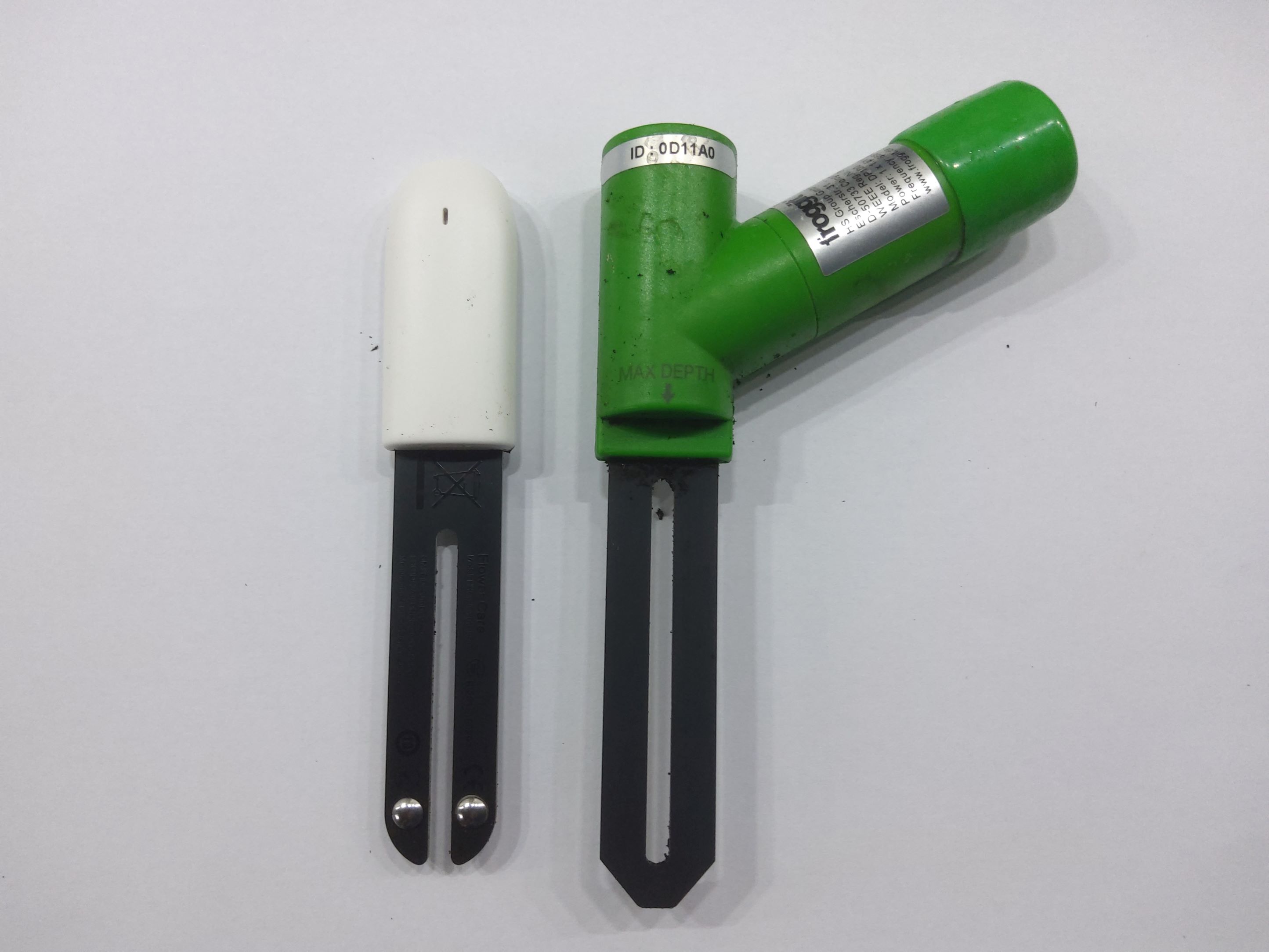

Re: Xiaomi MiFlora (HHCCJCY10) 4-fach Boden-Sensor
So, wie die Bedienungsanleitung das vorschreibt; bis zum Ende der "Gabelung".gargamel hat geschrieben: 01 Jun 2024, 17:58 In welchen tiefen sind denn die Bodensensoren drin im Boden?
Die Sensor-Fläche sieht ähnlich aus, wie die des WH51 (plus Leitfähigkeits-Sensor). Den musste man auch nicht vorher wässern. Und in der BA steht davon nichts drin.Sind das sog. "Watermark-Sensoren"?
Manche sensoren müssen ja vorm Eingraben in den Boden noch "vorbehandelt" werden, indem man sie 24h zuvor Wässert"
und auch sollte man den Boden auch nach einsetzen der Sensoren "gewässert" werden.
Ich will da auch kein großes Drama draus machen. Die MiFlora haben direkt jeweils einen WH51 ersetzt und die Abweichung der angezeigten Feuchtigkeit lag bei maximal +/- 5%. Das liegt alleine schon im Fehlerbereich des Anwenders.
Mike
Die sehen ja total "anders" aus, wie meine.
Nee ist dann klar, wenn in der BA nichts drin steht, dann braucht man es nicht zu machen, logisch dann.
