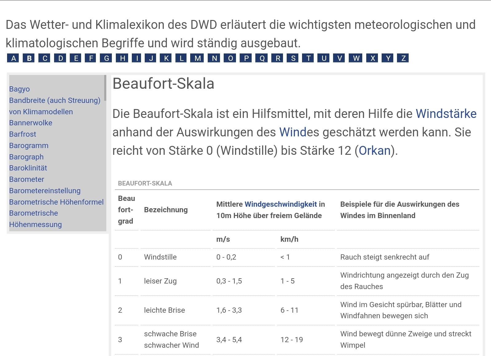

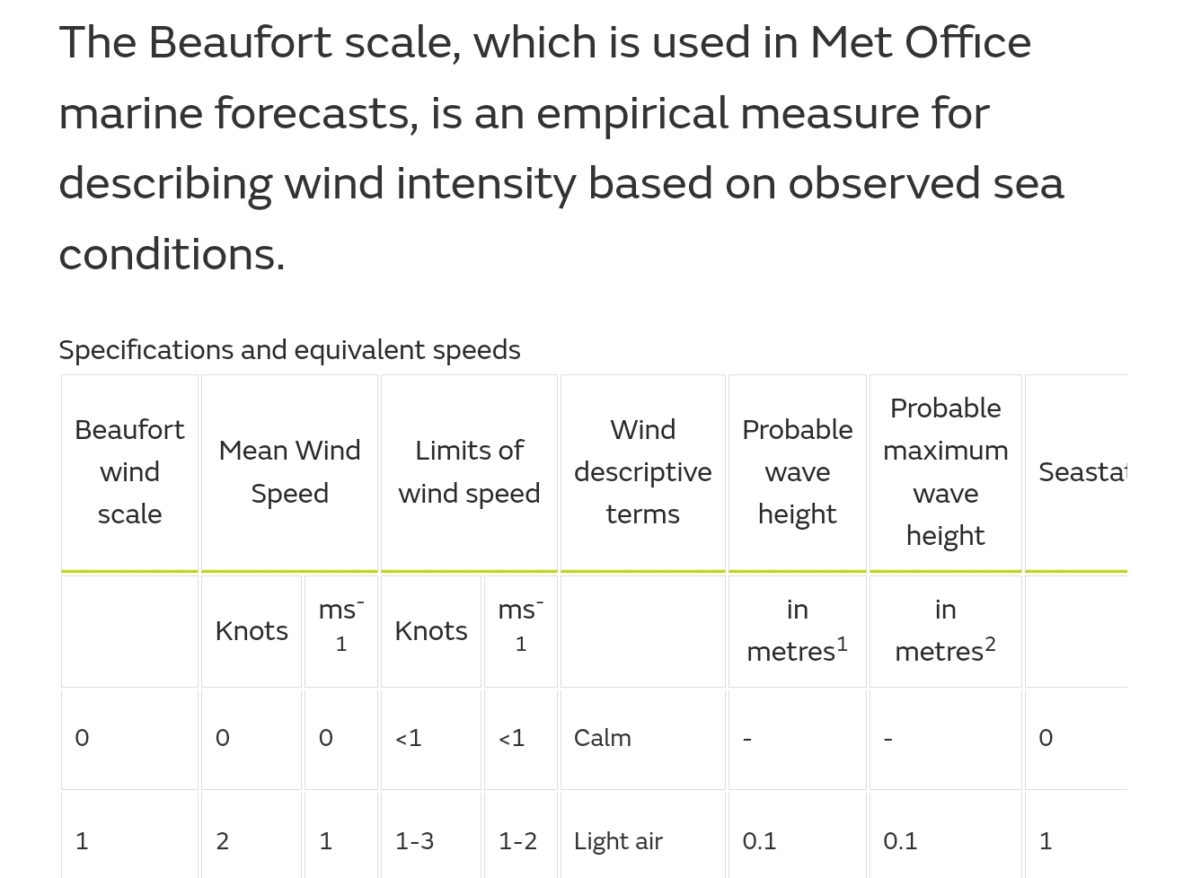

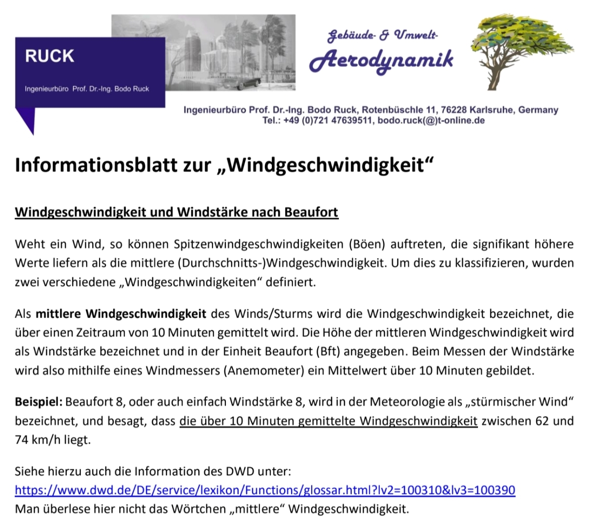

generell erfolgen Bft-Angaben aufgrund mittl. Windgeschwindigkeiten.
- Screenshot_20240520-163510_Chrome.jpg (424.1 KiB) 3578 mal betrachtet
- Screenshot_20240520-164945_Chrome.jpg (436.71 KiB) 3578 mal betrachtet
- Screenshot_20240520-173735_Chrome.jpg (200.47 KiB) 3578 mal betrachtet

dann hoffen wir mal, dass sich der Hersteller, CCL soviel ich weiß, bei seiner Implementierung auch daran gehalten hat. Einige Bescheibungen in anderen Handbüchern von 7-in-1 Bresserstationen (nicht dieser hier) lassen andere Schlüsse zu.
Endgültige Sicherheit wird nicht von der WMO/DWD-Definition kommen sondern vom Hersteller.
