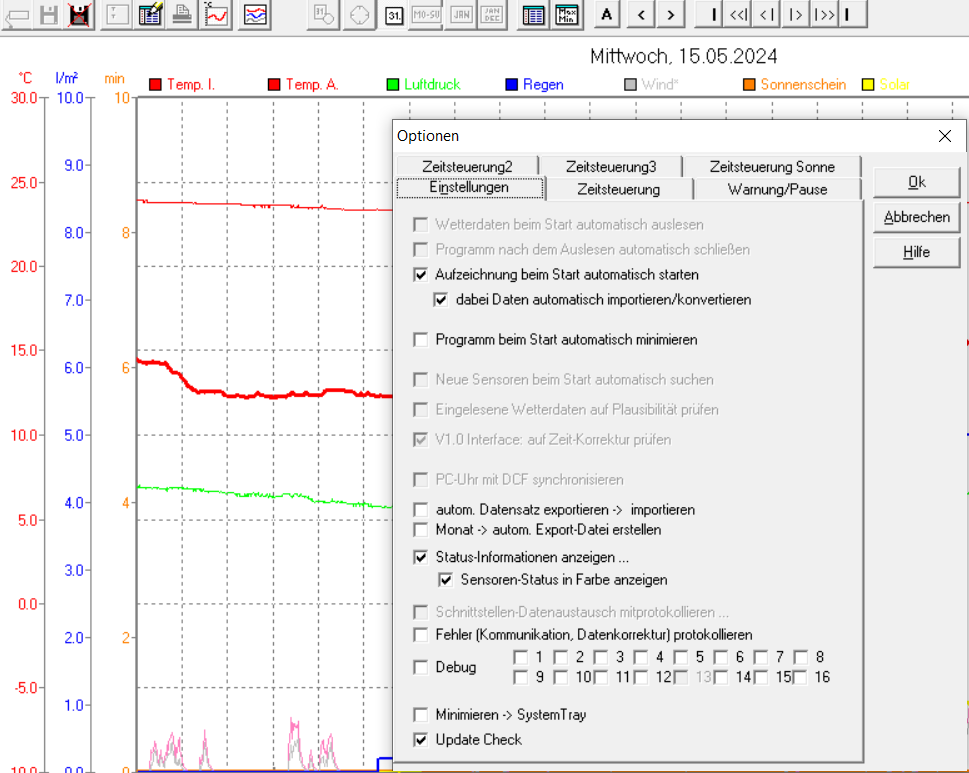

Hast Du in WSWIN bei "Datei - Optionen - Einstellungen" einen Haken gesetzt bei "Restart -> CustomAlreadyOPen"?
Das wäre auch wichtig, um WSWIN als Problem auszuschließen.

Den Punkt ""Restart -> CustomAlreadyOPen" gibt es bei mir dort nicht, siehe Screenshot.
Dann hast Du keine aktuelle Version von WSWIN. Ich würde unabhängig davon, ob mein Hinweis hilft, ein Update durchführen.
