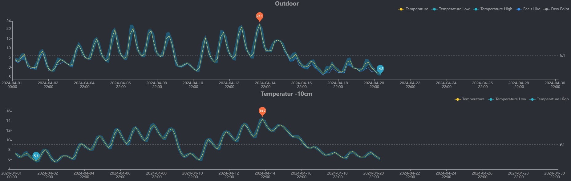

Hier mal ein Beispiel wie bei mir die Bodentemperatur in -10cm im April bisher aussah im Vergleich zur 2m Temperatur:
Vergleich Temp2m mit Temp -10cm.jpg (149.5 KiB) 6914 mal betrachtet
Was ich auch schon mal hatte, war das im Sommer bei einem Gewitter durch das eindringende kühlere Regenwassere die Erdbodentemperatur wie auch die Lufttemperatur einen Satz um mehrere Grad nach unten gemacht hat.
