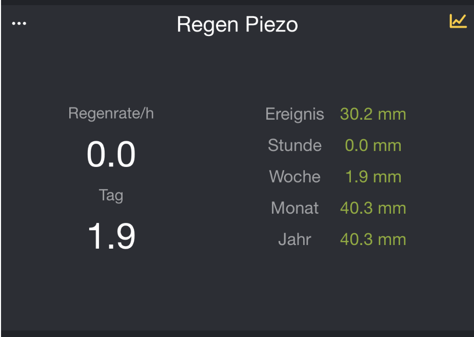

Servus,
ich möchte diesen Thread gern nutzen um auch meine Fragen bezüglich des WS90 zu stellen.
Dass die Regenwerte nicht genau sind hatte ich vorab gelesen, aber der erste starke Regen war ernüchternd.
Laut meinem alten "analogen Messgerät" und den Nachbarn hat es gestern Abend über 50L geschüttet.
Mein WS90 zeigt mir 30L an.
Ich möchte das mit dem Kalibrieren probieren spiele jedoch schon mal mit dem Gedanken ein WH40 zu kaufen.
Aber kann ich im WN1980 bestimmen ob mir dort die Werte vom WS90 oder WH40 angezeigt werden?
Außerdem wundere ich mich dass mir nur 1,9mm Regen in der Woche angezeigt werden. (Regen gestern am Samstag 30L)
Kann oder muss ich irgendwo einstellen dass die Woche am Montag und nicht am Sonntag beginnt?
EDIT: das mit dem Wochenreset habe ich gefunden
Danke und Grüße

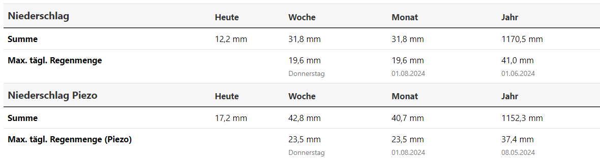

Ich bleibe bei meiner Aussage: nicht kalibrieren, WH40 zusätzlich und sich der Vorteile beider Messprinzipien erfreuen.
Unkalibriert habe ich heute, diese Woche, dieses Monat, dieses Jahr folgende Vergleichsdaten (WH40/WS90-Piezo):
Man sieht, wie schon mehrfach festgestellt: individuell teils höchst unterschiedlich, in Summe, seit Jahresbeginn, aber ziemlich gleich. Daran rumzufummeln wird das zwar individuell ändern, aber insgesamt nicht verbessern.
