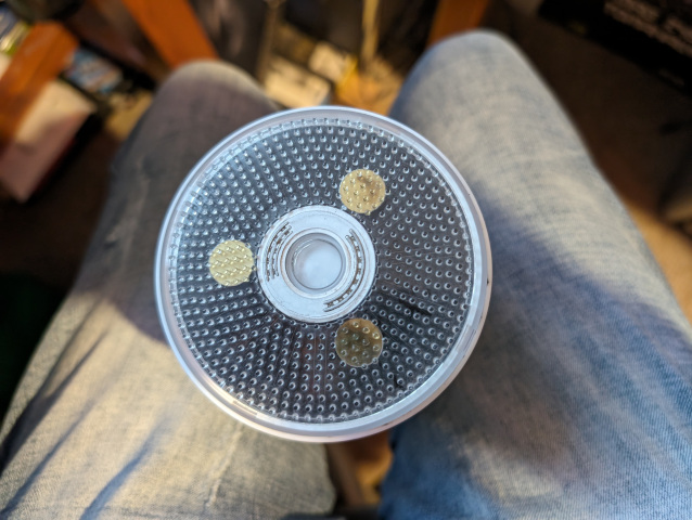

ich habe gerade meine WS90 vom Dach geholt, um sie zu reinigen und die letzte Firmware einzuspielen. Dabei ist mit aufgefallen (vgl. Foto), dass eine der drei Metallplatten unter dem Deckel des Regenmessers wohl korrodiert. Ist das ein Problem?

wenn sie wirklich korrodiert sind, würde ich sie erst mal reinigen (das Oberteil lässt sich mit etwas Kraft abschrauben - 1/8 Drehung nach links) und die Ränder des Verschlusses mit Silikonpaste abdichten.
Wenn sich die Korrosion (falls es sich welche handelt) nicht richtig entfernen läßt, würde ich beim Verkäufer (bei Froggit innerhalb eines Jahres, danach tritt die Beweisumkehrlast ein und die wird von Froggit ganz scharf angewandt) reklamieren.
Mit entsprechenden Fotos, was Du schon hast und nach dem Öffnen, vor der (ggf. nur versuchten) Entfernung.
Diese dann an den Ecowitt-Support schicken, sofern dort direkt gekauft.
Nach Ablauf eines Jahres kannst Du es trotzdem bei Ecowitt versuchen, selbst wenn der Sensor bei Froggit gekauft wurde.
Ecowitt hat mittlerweile eine neue Hardwarerevision des WS90, die allerdings nur die Hülle und nicht den Inhalt betrifft.
Bessere Abdichtung etc.

Gekauft habe ich sie vor über 1,5 Jahren bei Amazon UK. Macht es bei diesem Verkäufer Sinn, sich trotzdem an den Ecowitt-Support zu wenden? Vielleicht gibt es da Erfahrungswerte?
Welche Funktion besitzen die Metallplatten eigentlich?
- Beiträge: 4651
Re: WS90 - Korrosion?
vermutlich war das dort der Ecowitt-Store bei amazon.co.uk, der das Gerät angeboten hat - oder WeatherSpares
in beiden Fällen ist der Ecowitt-Support richtig
vielleicht
https://www.amazon.co.uk/stores/ecowitt ... f_=ast_bln
Übrigens, beim Öffnen vor dem Drehen (ganz oben) die Silikonmanschette entfernen
Die Metallplättchen sind wohl die haptischen Regensensoren in Zusammenarbeit mit den beiden halbmondförmigen Sensoren um den zentralen Lichtsensor herum.

Ich habe beim Support von Ecowitt angefragte und folgende Antwort erhalten:
"The piezo sensor can get corroded as it is raw brass. Is it functioning normal?"
- Beiträge: 4651
eine vermutlich berechtigte Frage - wenn die Regenerfassung weiterhin funktioniert, ist es ggf. kein Problem sondern möglicherweise zu erwarten.

Ich bekomme eine Garantierverlängerung. Wenn das normal ist, dass der Sensor korrodiert, sollten das hier mehr WS90-Besitzer beobachten.
