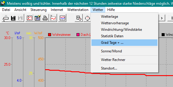

Cybergrobi
Re: WsWin und Wärmesumme (Tagesmittel > 20°C)
Beitrag von Cybergrobi »
es geht aber auch so:
Wswin öffnen dann Reiter Wetter und danach Grad Tage anklicken.
Da kann man auch noch Einstellungen vornehmen.
