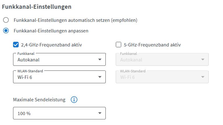

vorab: es läuft wieder. Danke.
Anmerken möchte ich noch, dass man in der FB7590AX das 5Gh Netz separat unter WLAN, Funkkanal abschalten kann. Das hat auch gereicht.
Nochmals Dankeschön
Nochmals Dankeschön
