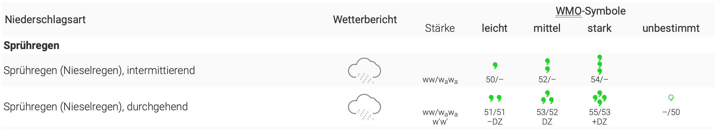

Wahrscheinlich bin ich zu blöd zum Googeln.
Bei den Wetterzuständen unterscheidet die WMO (und damit auch der DWD) zwischen intermittierenden und durchgehenden Niederschlägen. Davon zu unterscheiden sind noch Schauer.
Gibt es irgendwo eine konkrete Definition, was man unter intermittierendem Sprühregen/Regen/Schneefall zu verstehen hat? Zum Beispiel, wie lang die Pausen sein dürfen?
Beispiel für Sprühregen:
Restliche Niederschlagsarten:
Tabelle der Niederschlagsarten

So nun die Rückmeldung. Und die Antwort ist nicht so einfach, wie ich dachte.
Also eine richtige Definition für "intermittierenden" Niederschlag gibt es nicht. Seit der Automatenmessung wird es als Unterbrechung gewertet, wenn der minutenweise Niederschlag unterbrochen wird.
Bei der Wetterbeobachtung in den Bergwetterwarten wurde das "i" nucht nur bei Unterbrechungen angegeben, sondern auch wenn man , wenn man nicht oder nur schwer zwischen nebelnässen und Sprühregen unterscheiden konnte (meist bei Wind)
Also kann man für den jettzigen Zeitraum sagen, wenn länger als eine Minute kein Niederschlag fällt, ist er "intermittierend".
