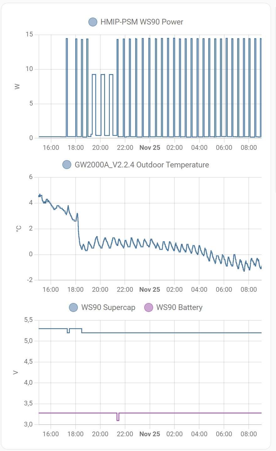

Gyvate hat geschrieben: 23 Nov 2023, 17:36 ... und die Heizer gingen ab 3° C wieder aus.
Das kann ich bestätigen:
Die Heizleistung wird also anscheinend temperaturabhängig PWM-geregelt.
Dass die Beeinflussung der gemessenen Temperatur trotz angewählter Kompensation in der Konfiguration relativ deutlich ausfällt, hat mich allerdings schon gewundert. Da bin ich mal gespannt auf die Werte bei -20°C ...

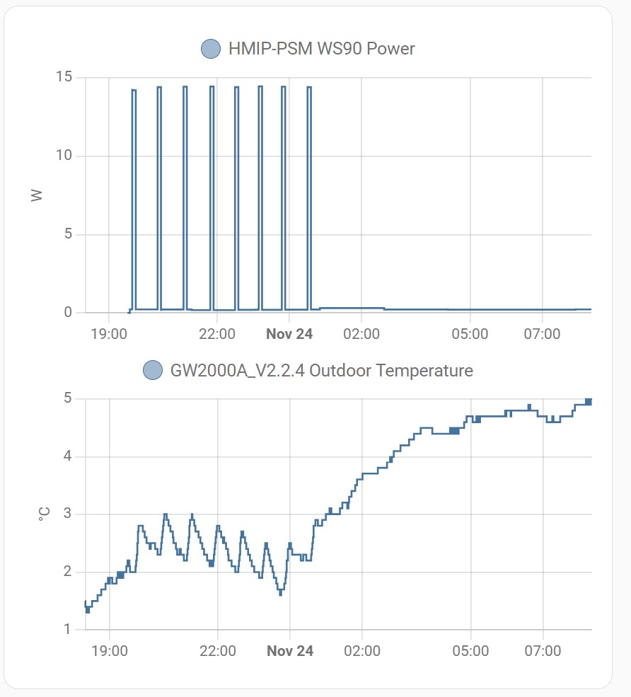

Neuer Tag, neue Erkenntnisse:
olicat hat geschrieben:
Mir wurde empfohlen, die Versorgungsspannung der Heizung auf 6V oder 8V zu reduzieren
Ich hab das mal getestet und kam zu einem Ergebnis, das nicht in mein Konzept passt.
Zur Spannungsreduktion habe ich einen ganz normalen Buck-Converter eingesetzt und die Ausgangsspannung zum Test auf 9V festgelegt. Der CC war sicherheitshalber auf 1,8A begrenzt (falls im WS90 ein Buck oder Boost gewerkelt hätte), wurde aber nicht erreicht.
Man kann deutlich erkennen, dass es sich mit an Sicherheit grenzender Wahrscheinlichkeit um ein Heizelement mit ohm'schem Verhalten handelt. Der Regelkreis besteht aus einem einfachen PWM-Regler und letztlich ist das Integral der Energiezufuhr entscheidend. Das bestätigt die Vermutung von @Gyvate, dass der Betrag der Temperatur ebenfalls entscheidend ist.
Weitere Erkenntnis:
Spätestens mit Firmware 1.3.8 des WS90 scheint das Problem der fehlerhaften Spannungsanzeige Supercap und Batterie behoben zu sein.

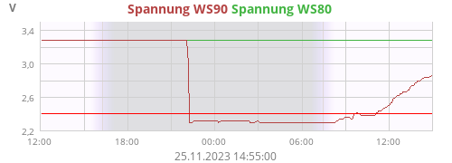

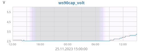

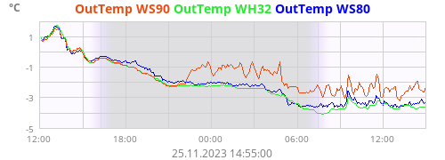

Das kann ich nicht bestätigen.
Um ca. 22:30 hab ich die Stromversorgung für die Heizung zugeschaltet, sofort ist die Spannungsanzeige "eingebrochen".
Und die Ausßentemperatur des WS90 "pulsiert" entsprechend wenn das Heizelement in Betrieb ist.

Hallo Werner!
Ist ja echt interessant. Gibt es womöglich doch unterschiedliche Hardwarestände?
Allerdings habe ich das bei den bisherigen Beschreibungen so verstanden, dass die Spannungsanzeige für die Batterie irgendwann bis auf einen Wert von 0,6V - 1,0V sinkt. Das ist ja bei dir anscheinend nicht der Fall.
In deiner Abbildung steigt die Spannung der Batterie wieder an, wenn der Supercap per Solar wieder geladen wird. Ich kann nicht beurteilen, ob es sich dabei um das "alte" Verhalten handelt, da ich vor Fw1.3.8 noch keinen "Heizungsfall" hatte.
Das von dir beschriebene "Pulsieren" der Temperatur lässt sich in meinen Graphen deutlich an den Heizphasen festmachen.
