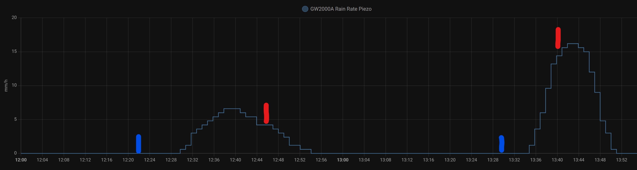

Heute hatte ich als "Kollateral-Schaden" die Möglichkeit, das Verhalten des WS90-Piezo-Regensensors etwas besser zu analysieren.
Während meines Aufenthaltes in der Küche fing es an zu regnen. Also schaue ich auf die Uhr, um den Zeitpunkt festzuhalten.
Dann öffne ich schnellstens die Website des GW2000 um die erste Anzeige >0 nicht zu verpassen. Da die Intensität des Niederschlags nicht übermäßig hoch war (geschätzt ca. 2 mm/h), dauerte es ca 8 Minuten, bis 0,6 mm/h angezeigt wurde.
Zeitpunkt des letzten Tropfens festgehalten und die Differenz ermittelt, bis die Anzeige wieder bei "0" steht: ca 7 Minuten.
Das sieht für mich gar nicht mal nach einem Problem der Empfindlichkeit aus, sondern nach einem Algorithmus, der den WS90 in seiner Empfindlichkeit dumpf und unsensibel werden lässt.
Etwa eine Stunde nach Regenbeginn 1 folgt Regenbeginn 2. Diesmal mit deutlich mehr "Dampf". Es dauert "nur" noch ca 5 Minuten, bis der Wert sich über "0" erhebt.
Nach Regen-Ende steigt der Wert der Anzeige noch bis zum Maximalpunkt und ist erst satte ca 10 Minuten später wieder bei "0"!
Blaue Markierung = Regen-Beginn
Rote Markierung = Regen-Ende
Den Korrektur-Faktor Tier 1 hatte ich bereits wieder auf 0,7 zurück gestellt.
Wie ermittle ich Regenbeginn und -Ende? Pool-Oberfläche mit Sun-Cover. Da ist im trockenen Zustand jeder einzelne Tropfen sichtbar. Im nassen Zustand erst recht ...
Nun die Frage der Fragen:
Ist dieses Verhalten generell so?
Oder abhängig von der Hardware-Version? Oder von der Firmware-Version?
Oder mal wieder nur bei mir?
Edit: Ob das Integral über einen viel zu langen Zeitraum nun im WS90 oder in der GW2000 stattfindet, konnte ich leider nicht ermitteln, da in den Raw-Data via rtl_433 nur die Gesamt-Regenmenge sichtbar ist.
Mike
Mike

Ohne dies genau überprüft zu haben, ist mir ähnliches auch schon aufgefallen. Es regnet und der Sensor meldet noch gar nichts. Ich vermute dies ist absichtlich so umgesetzt um die Niederschlagsmenge zu bestimmen. Bei dem Sensor geht es primär nicht um den ersten Niederschlag. Auch wenn diese Funktion nützlich wäre. Der Sensor kann nicht in die Zukunft schauen, er muss abwarten ob der Niederschlag so bleibt, zu oder sogar abnimmt. Danach kann aus den Daten die Niederschlagsmenge bestimmt werden.
Ist aber nur meine Vermutung dazu.

Der Sensor muss nicht in die Zukunft schauen. Er soll die MOMENTANE Regen-Rate anzeigen. Für die Niederschlagsmengen hat das Gateway die Berechnung der Niederschlagsmenge pro Stunde / Tag etc.Wetterfroschi hat geschrieben: 27 Jul 2024, 16:44 Der Sensor kann nicht in die Zukunft schauen, er muss abwarten ob der Niederschlag so bleibt, zu oder sogar abnimmt. Danach kann aus den Daten die Niederschlagsmenge bestimmt werden.
Und eben weil er determinieren muss, ob der Niederschlag zunimmt, gleich bleibt oder abnimmt, muss (sollte) er einen geringeren Zeitraum der Integralbildung wählen.
Die in meinem Post abgebildeten Kurven entsprechen absolut nicht dem tatsächlichen Niederschlagsverlauf.
Bei einer "Auswertezeit" von zB 10 Sekunden wäre ein deutliches Auf-und-Ab im Kurvenverlauf zu sehen.
Im Gegensatz zu einem Behälter, der erst voll laufen muss, bevor er kippt, kann der Piezo jeden Impuls in einem beliebigen Zeitraum registrieren. Ein Integral über zB nur eine Sekunde wäre also denkbar (vielleicht nicht unbedingt zielführend).
Das könnte man zum Beispiel in der GUI durch den User einstellbar machen ("Anpassung der Ansprechschwelle").
Mike
