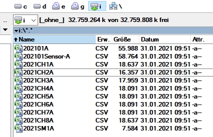

Gestern ist auch mein Display angekommen. Freitag Nachmittag von Froggit in Köln losgeschickt; gestern Vormittag hier in Potsdam angekommen. Lob an Froggit und DHL!!!
Daten sehen so aus: (Bild)
Für meine 8 Extrasensoren wird je eine csv angelegt.

Re: CSV Export HP1000Se Pro
Das wird aber etwas problematisch werden, wenn es lauter einzelne Dateien sind.Nun müssen die Daten noch in wswin rein.
Thomas87
- Beiträge: 62
- Registriert: 01 Jan 2021, 20:32
- Hat sich bedankt: 2 mal
Ja, ich hab nur einen zusätzlichen Sensor bis jetzt im Betrieb.Das wird aber etwas problematisch werden, wenn es lauter einzelne Dateien sind.
Alle anderen Daten sind ja in der 202101A drin.
Für den einen zusätzlichen Sensor nutze ich ne extra Installation von WSWin.
Und exportiere aus der dann ne Monatsdatei die ich in der Hauptinstallation von WSWin dann über "Zusammenführen" importiere.
Für einen zusätzlichen Sensor geht das noch vom Aufwand.
Bei acht wäre das sehr aufwändig.
