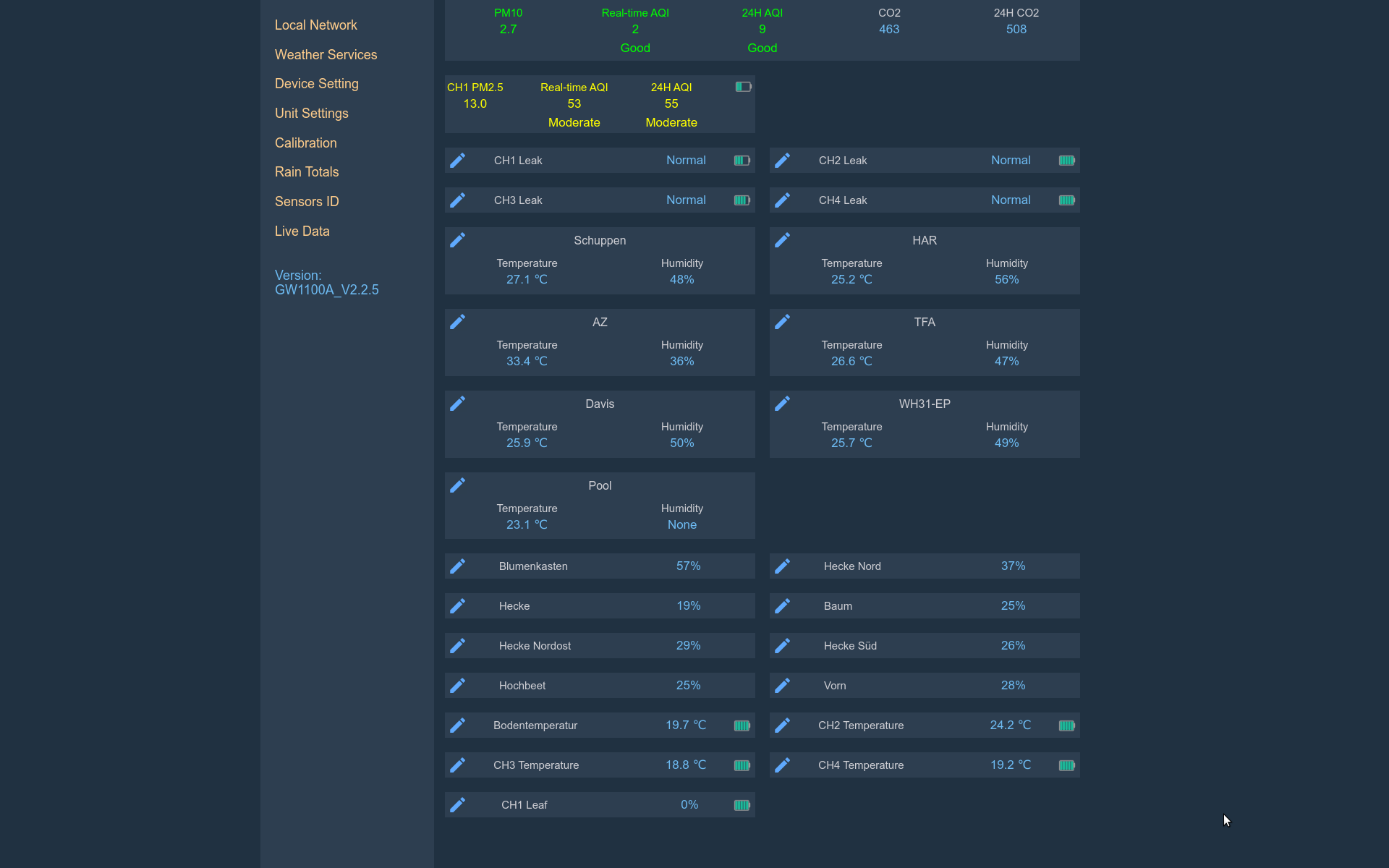

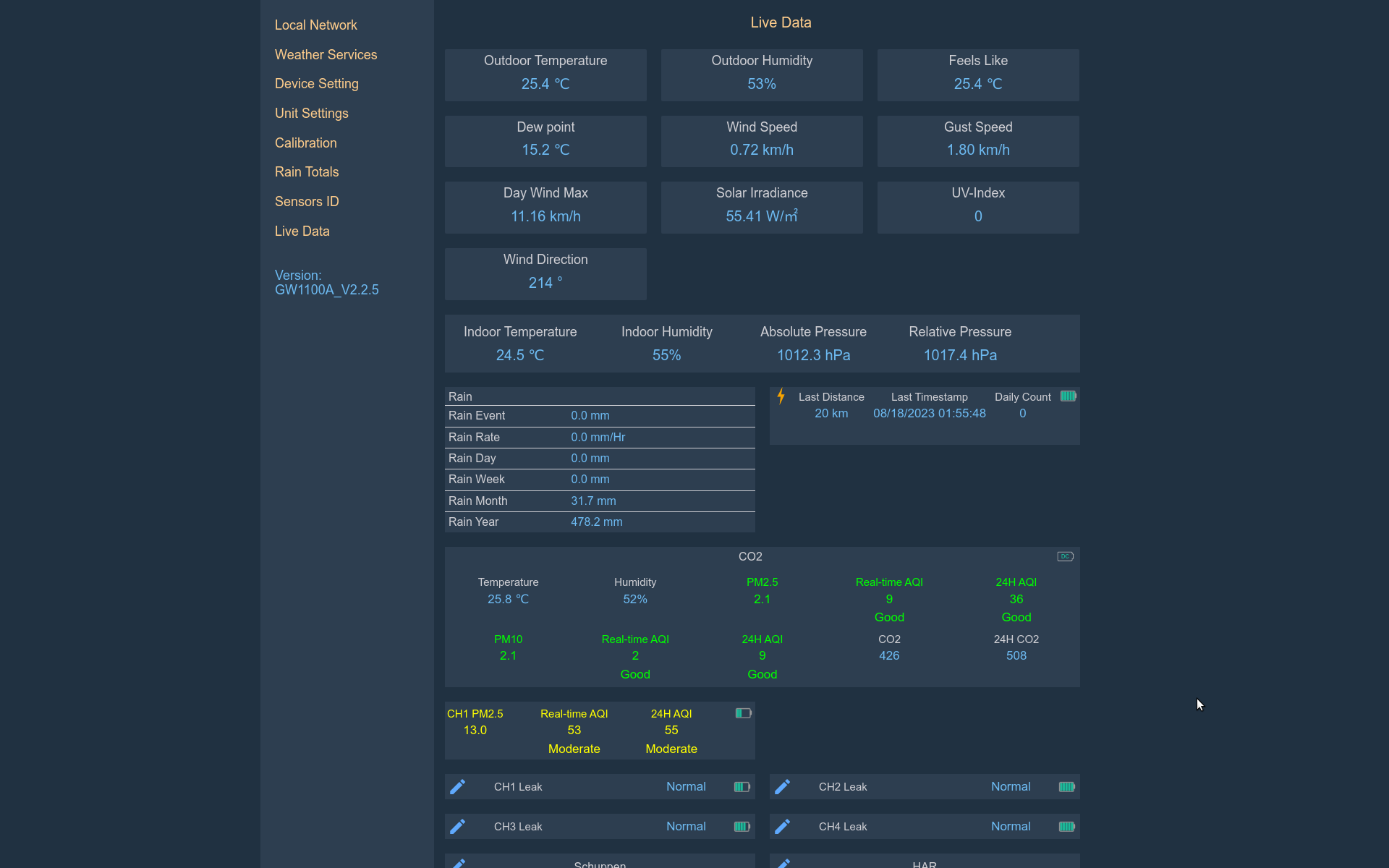

grundsaetzlich kennt das GW1100 selbst nur Echtzeitdaten. Auf dem WebUI werden diese als Zahlenwerte angezeigt.
Und natuerlich kannst Du die angezeigte Seite in keinster Weise aendern.
Siehe Anlagen.
Ohne zusaetzliche Software wird es also eher nichts ...
Siehe Anlagen.

- GW1100-LiveData.png (135.21 KiB) 1184 mal betrachtet
- GW1100-LiveData2.png (113.64 KiB) 1184 mal betrachtet

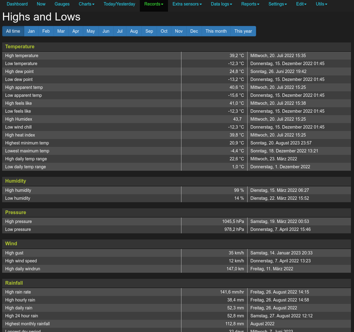

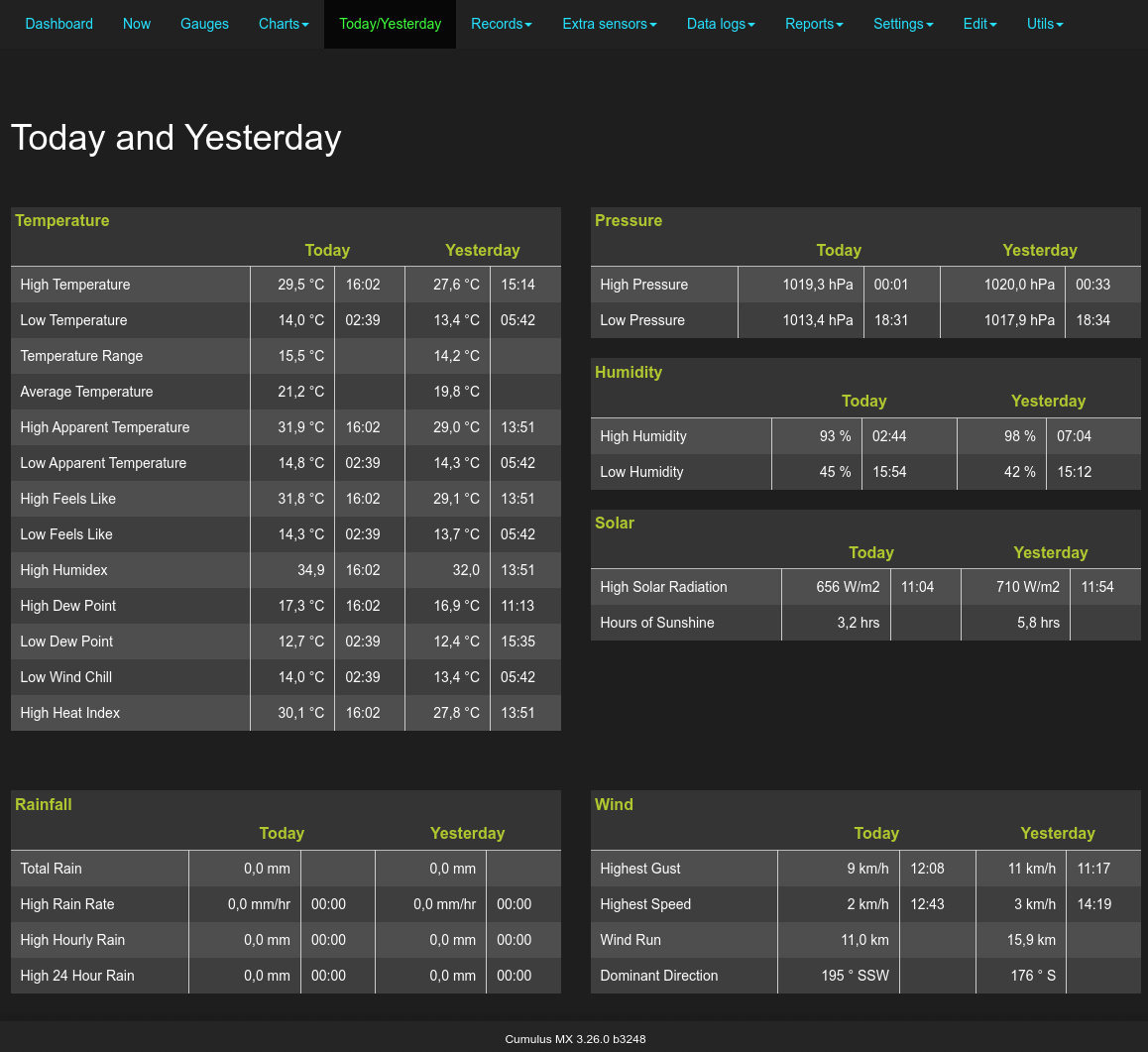

Tatsaechlich schreiben die GWxx00 die Regensummen fuer Tag, Woche, Monat und Jahr sowie den Zeitpunkt und die Entfernung des letzten Blitzes (sofern ein Blitzsensor WH57 vorhanden) und die max. Boee des Tages mit und uebertragen diese (ggf. aktualisierten) Werte auch bei jedem Versand mit.
Zusaetzlich gibt es auch noch 24h-Werte fuer CO2, PM2.5 und PM10 - sofern diese Sensoren (WH41, WH43 und WH45) vorhanden sind.
Das sind dann aber auch die einzigen "historischen" Daten, die diese Geraete kennen.
Warum das auf diese Werte begrenzt ist?
Speichermangel!
Und natuerlich ist es fuer die Mehrzahl der Nutzer irrelevant, was etwa die min/max-Werte des Monats fuer z.B. Temperatur sind. Und die, die es interessiert koennen dies leicht mit einer nachgelagerten Software loesen.
Etwa CMX (siehe Anlagen) ...
Speichermangel!

- CMX-highlow.png (174.64 KiB) 1136 mal betrachtet
- CMX-today.png (143.53 KiB) 1136 mal betrachtet
