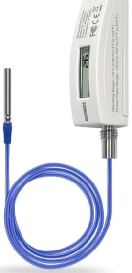

Der WN34D hat am 22. September offiziellen Verkauftsstart.
Weitere Unterschiede zum WN34L (jenseits des erweiterten Messbereichs).
- Kabelfarbe (Königs-?)blau
- Kabellänge 1 m (WN34L 3 m)
Der Sensor wurde bereits ins WiKi aufgenommen.
- WN34D.jpg (21.58 KiB) 2938 mal betrachtet

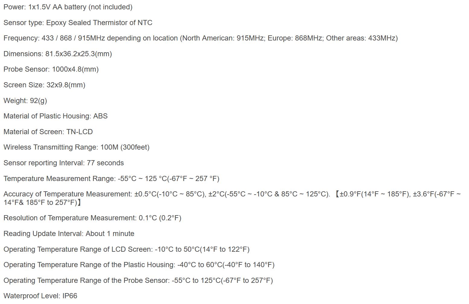

die Spezifikationen gibt es mittlerweile auch:
- WN34D-specs.JPG (140.64 KiB) 2882 mal betrachtet

Die im Datenblatt angegebene Kabellaenge von 1m stimmt offenbar wirklich - denn die wurde trotz entsprechender Nachfrage meinerseits nicht geändert. Seltsam.
Ecowitt hat es nach meinem Hinweis korrigiert - war wohl ein ueblicher Copy&Paste-Fehler.sitzt da nach dem Datenblatt da doch nur ein NTC drin?
