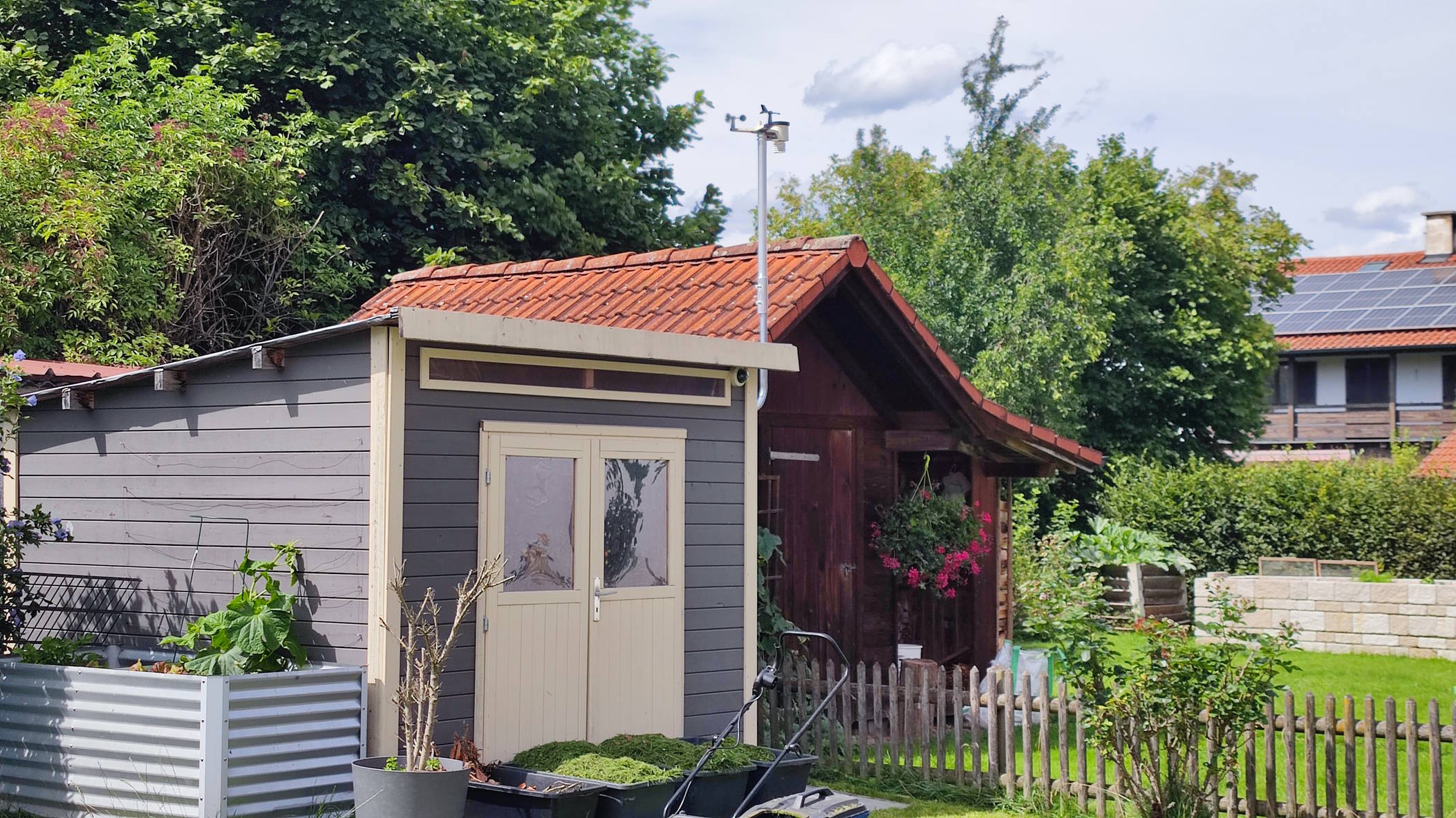

Mein Aussensensor ist ja ne Kombi Einheit, also Temo, Wind, Regen usw.
Aktuell ist die auf ner verlängerung am Gartenhaus.
Aber gerade was den Wind angeht, alles andere als optimal. Teils dreht der Richtungsanzeiger schneller im Kreis als der Geschwindigkeitsmesser :)

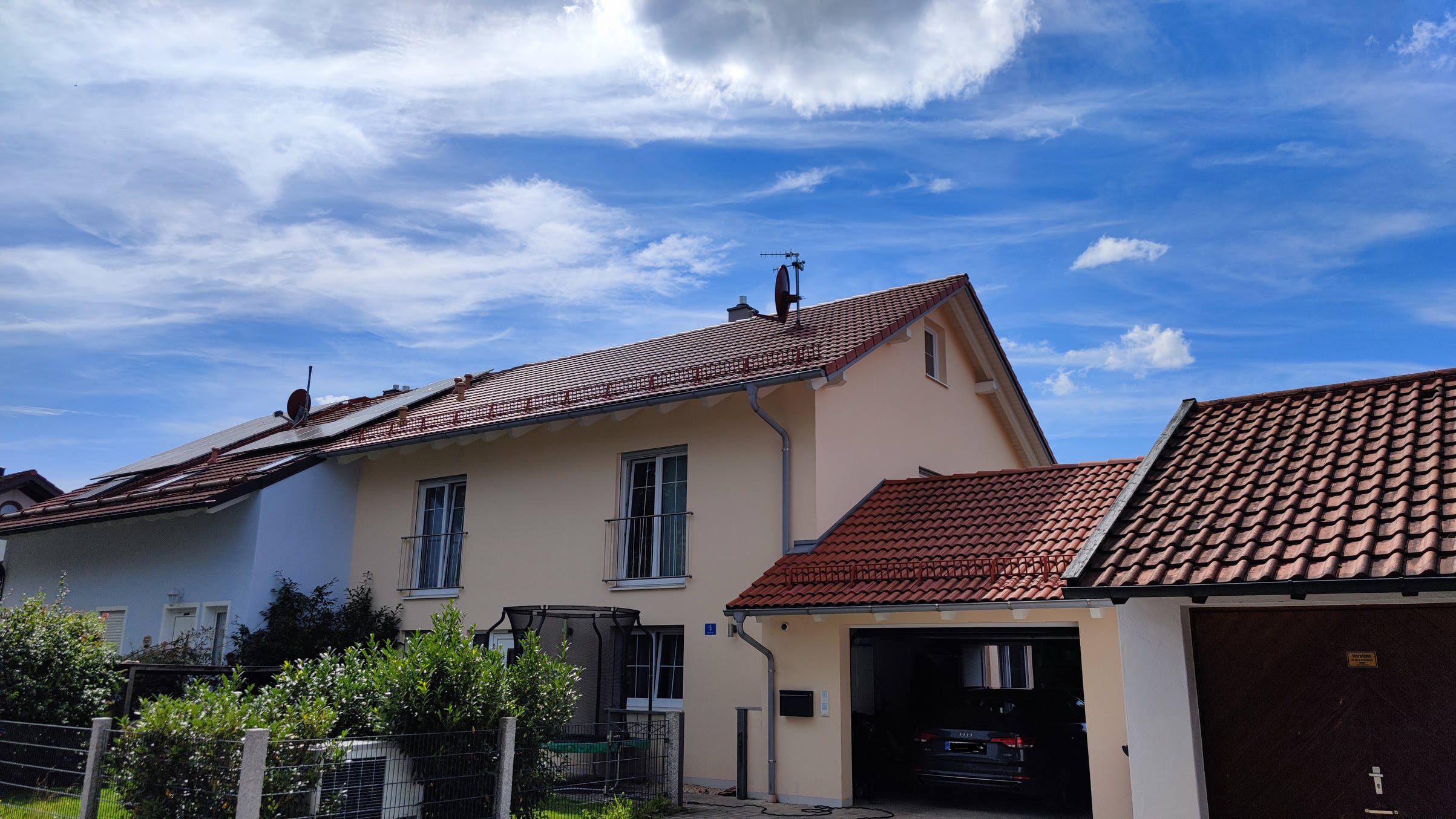

Jetzt hab ich überlegt, evtl überhalb der Sat Antenne, aber dann wirds mit der Temperatur im Sommer wohl recht ungenau oder?
Habt ihr n Vorschlag was oder wo man ohne großes rumbohren am besten damit hin sollte?

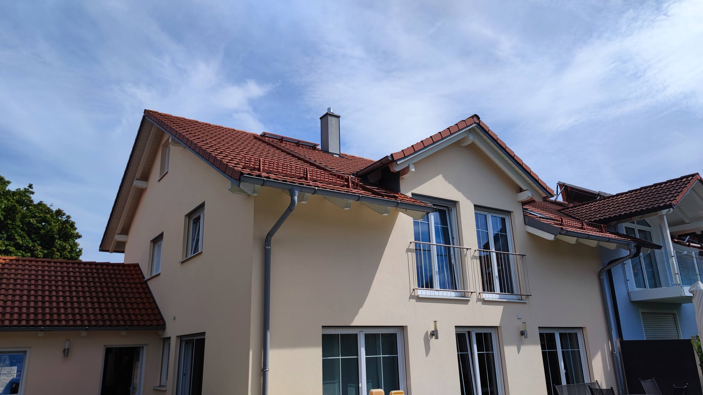

Leider hast Du nicht erwaehnt, um welche Wetterstation es geht. Dem Bild nach hast Du wohl eine Station von Fine Offset/Ecowitt?
Dann:
Eine Optimierungsmoeglichkeit bzgl. Wind waere ggf. ein separater Windsensor WS68 an einem Rohr, das ueber das Dach hinausreicht - per Mastverbinder am bestehenden Mast der Sat-Schuessel befestigt.
Alternativ waere auch ein WS80 oder WS90 interessant - vorallem wegen der schlechten Erreichbarkeit des Sensors und der Wartungsarmut dieser Sensoren.
Dein Windsensor waere so - den Fotos nach - in nahezu idealmoeglicher Position. Auch der Lichtsensor saehe ohne Schatten das Licht.
Bei Einsatz eines WS68 wuerde Regen und Temperatur/Feuchte weiterhin vom WH65 am Gartenhaus bereitgestellt - deutlich besser zu Wartungszwecken zu erreichen.
Wenn Du den WS80 oder den WS90 am Sat-Mast nutzt, kaeme auch Temperatur/Feuchte von diesem Sensor. Sofern die Temperaturkompensation keine vernuenftigen Werte liefert, liesse sich das dann nachtraeglich ueber den WH32 (outdoor) an anderer Stelle besser realisieren. Meine Erfahrungen mit der Temperatrurkompensation sind jedoch durchaus positiv.
Die Regenmessung erfolgt weiterhin ueber den WH65 am Gartenhaus. Bei Einsatz eines WS90 hast Du sogar die Wahl, ob Du die Werte des WS90 oder die des WH65 sehen/weiterverarbeiten moechtest.
Du kannst aber natuerlich auch den vorhandenen WH65 oberhalb der Sat-Schuessel platzieren. Notfalls liesse sich der partiell auch durch separate Geraete (WH40, WH32) ersetzen um dann nur fuer Wind- und Lichtmessung zu dienen.
Wie gut kommst Du denn zur Sat-Schuessel auf dem Dach? Hin und wieder - etwa zum Batteriewechsel - sind auch bei WS68, WS80 oder WS90 Wartungsarbeiten noetig. Bei WS80/WS90 koennte man jedoch den Sensor auch per Kabel und Netzteil (innen) bestromen.

Der Satmast ist eher schlecht zu erreichen. Aber du hast natürlich recht, die Auftrennung von Wind und Temp Sensor wäre natürlich am sinnigsten.

Der Kombisensor Deiner dnt Weather Pro ist ein WH65 (siehe unser WiKi: wiki/doku.php?id=wiki:wetterstationen:ecowitt-stationen).
Und, wie bereits ekannt, sind Kombisensoren immer ein Kompromiss zwischen den optimalen Messhöhen der Messwerte für Regen, Wind und Aussentemperatur/-feuchte.
Während es für den Wind am besten hoch hinaus geht (10 m über Grund sind nicht verkehrt), wird die Aussentemperatur idealerweise 2 m über Grund und der Regen 1-1,5 m über Grund gemessen.
Wenn man das optimieren will, packt man den Kombinsensor "nach oben", nimmt einen getrennten WH32 outdoor (T/RH) Sensor (ca. 12 EUR) und einen separaten WH40 Regensensor (30-40 EUR), am besten mit einer Randerhöhung (--> WiKi). Den Regenmesser des WH65 kann man zum Vergleich weiter benutzen.
Aber es geht natürlich auch erstmal so - So habe ich auch angefangen, mit einer Froggit WH4000SE (Ecowitt WS2320E, oder WLV WS980 etc. - alle Klone der Ecowitt WS2320E, so wie Deine Station ein Ecowitt HP2551 Klon ist). Und dann nach und nach ausgebaut.
Ein WS68 oder WS80/WS90 (Bechreibung und Froggitnamen siehe WiKi) ist ziemlich wartungsarm - öfter als einmal im Jahr muss man an die normalerweise nicht ran, daher wäre m.E. @olicats Vorschlag zu Deinem Sat-Schüsselmast durchaus in Erwägung zu ziehen.

also die Station mit allen möglichen Einzelsensoren nun nach- bzw. umzurüsten halte ich für schlecht, d.h. wenn man sich schlußendlich für einen Einzelsensoren-Möglichkeit entscheidet, dann würde ich die Station komplett gegen eine aus Einzelsensoren austauschen.
Dann würde ich den Windsensor oben auf das Dach setzen, dazu müsstest du aber den Mast an der Sat-Schüssel noch verlängern, denn idealerweise sollte der Windsensor möglichst mind. 1,5m über den Dachfirst ragen, da du sonst wieder Verwirbelungen messen wirst.
Willst du aber den Aufwand mit Einzelsensoren nicht betreiben sondern bei deinem Kombisensor bleiben, dann würde ich den Kombisensor immer so aufstellen, dass er möglichst einigermaßen gescheite Windwerte liefert, d.h. er muss höher.
Die kleinen Abstriche, die dadurch in der Temperaturmessung entstehen, sind in meinen Augen vernachlässigbar.
D.h.
In deinem Fall würde ich mal versuchen, den Kombisensor am Gartenhaus mittels eines längeren Mastes etwas höher zu montieren und dann mal schauen, wie sich die Messwerte verhalten.
Ganz optimal wird die Windmessung wahrscheinlich dennoch nicht werden, da man auf den Bildern sieht, dass du in unmittelbarer Nähe zu diesem Standort doch noch einige hohe Bäume stehen hast, die die Winmessung natürlich beeinflussen.
Trotzdem würde ich es einfach mal ausprobieren, verlängere mal den Mast und schau was dann die Messwerte machen.
