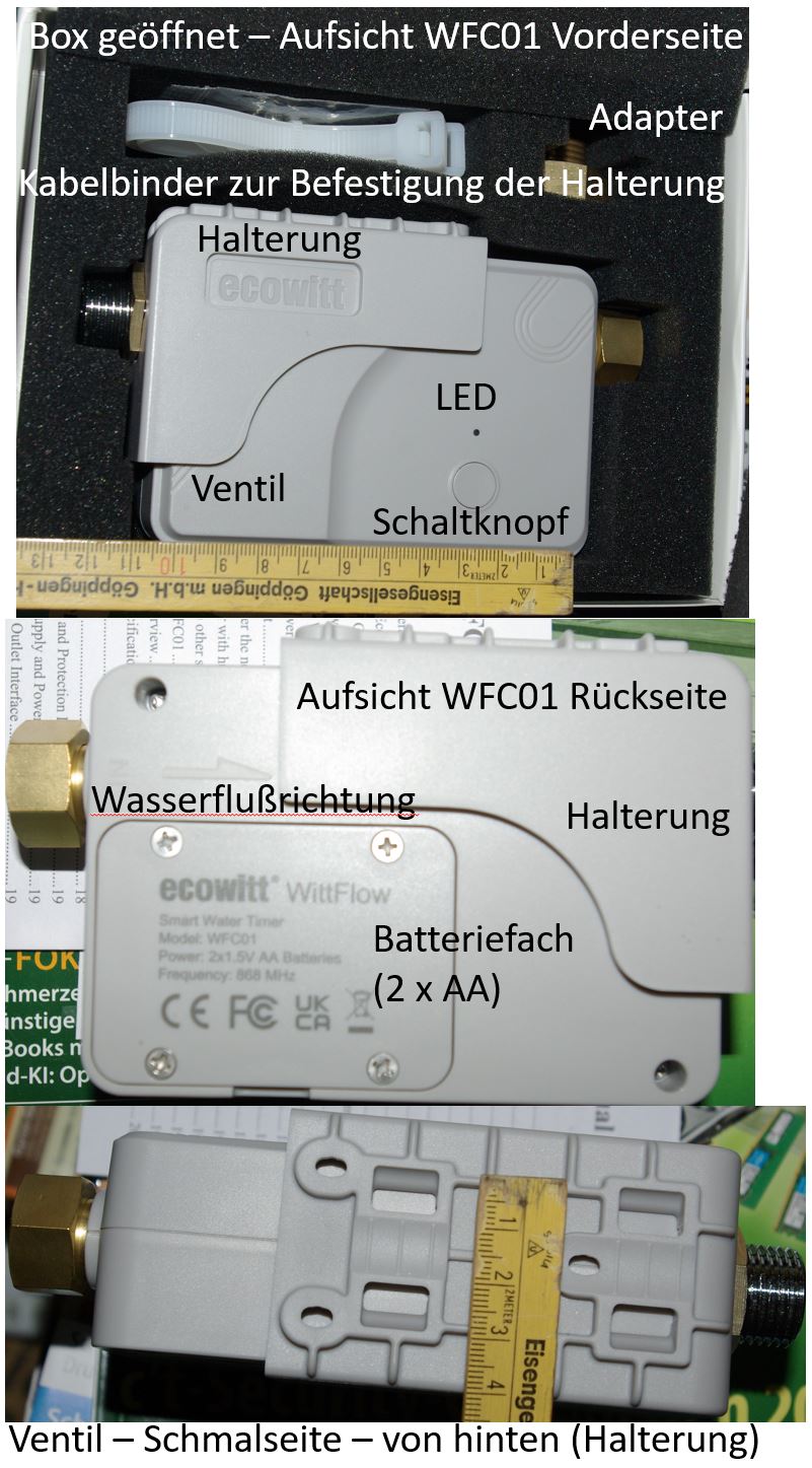

Zum Ventil aka Wasser-Timer:
Es handelt sich um einen schlichtes graues Kästchen in einem wasserdichten (IP66) ABS-Gehäuse mit den Maßen von 159×82×45mm.
Da die interne Wasserleitung und die Anschlüsse für Zu- und Ablauf aus Messing sind, ist das Gerät überraschend schwer. Lt. Datenblatt hat das Gerät ein Gewicht von 520g - inklusive der leider nötigen Adapter und der zwei AA-Batterien ergibt dies ein Gesamtgewicht von 642g.
Wenn man also mehrere Bewässerungskreise an einem Wasserverteiler betreiben möchte, sollte man dringend das Gesamtgewicht im Auge behalten.
Zu- und Ablauf sind mit 1/2"-Schraubanschluss - bei den in Deutschland üblichen 3/4"-Außenwasserhähnen sind also Adapter nötig. Diese sollen jedoch bei Auslieferung des finalen Gerätes beigelegt werden. Das Gerät selbst hat ein 1/2"-Innengewinde als Zu- und ein 1/2"-Außengewinde als Ablauf.
Das Batteriefach ist abgedichtet und mit 4 Schrauben gesichert. Mit Alkali-Batterien (2 Stck. 1.5V AA) soll man 6 Monate Betrieb gewährleisten können. Erfahrungswerte fehlen hier aber natürlich noch.
Ansonsten gibt es neben einer LED, die den Pairing-Mode sowie eine Betätigung einer Aktion (kurz) anzeigt auch eine eine Taste am Gerät, um einen Bewässerungsvorgang manuell starten oder beenden oder durch einen langen Tastendruck den Pairing-Modus aktivieren zu können.
In einer zukünftigen Firmware-Version sollen über die Taste per Langzeitklick auch andere Aktionen ausgeführt werden können.
Das Gehäuse ist verschraubt und lässt sich bei Bedarf (etwa zum Tausch des eigentlichen Ventils) ohne größere Komplikationen öffnen.

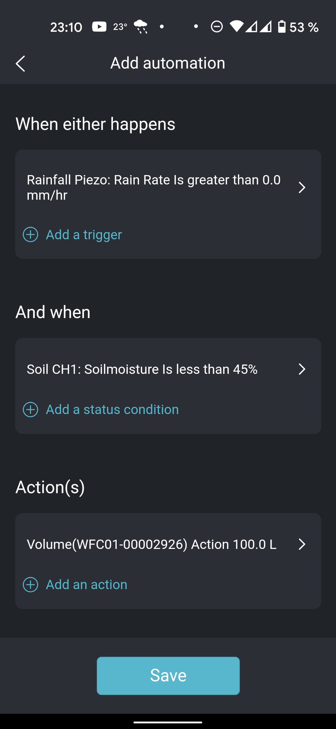

Innerhalb der Ecowitt-App lassen sich Zeitpläne erstellen, die über die Schaltzustände entscheiden. Man kann diese sowohl zeitgesteuert (jeden Montag von 06:00 Uhr bis 08:00 Uhr bewässert) oder auch Volumen-gesteuert anlegen: jeden Montag, Mittwoch und Freitag um 08:00 Uhr starte die Bewässerung für 200 Liter.
Der integrierte Durchflussmesser hilft dabei, die vorgesehene Menge an Wasser abzugeben.
Zusätzlich gibt es auch einen SMART-Mode, der auf Grundlage von definierbaren Ereignissen das Öffnen und Schließen des Ventils bestimmt. Innerhalb der Ecowitt-App kann also anhand von Regeln (etwa: wenn Bodenfeuchte des Bodenfeuchtesensors #1 < 40 dann öffne das Ventil, bis 100 Liter geflossen sind) bestimmt werden, unter welchen Umständen eine Bewässerung erfolgt.
Diese Regeln sind UND/ODER verknüpfbar und enthalten als Trigger sämtliche (!) Daten aller am Hub angeschlossenen Sensoren.
Per Push-Benachrichtigung informiert die App (der Server) über Start und Ende eines Bewässerungsvorgangs und warnt bei etwaigen Problemen (kein Durchfluss, keine Verbindung, zu kalt, ...).

- SMART-Mode-Konfiguration
- Screenshot_20230802-231009.png (127.25 KiB) 4097 mal betrachtet

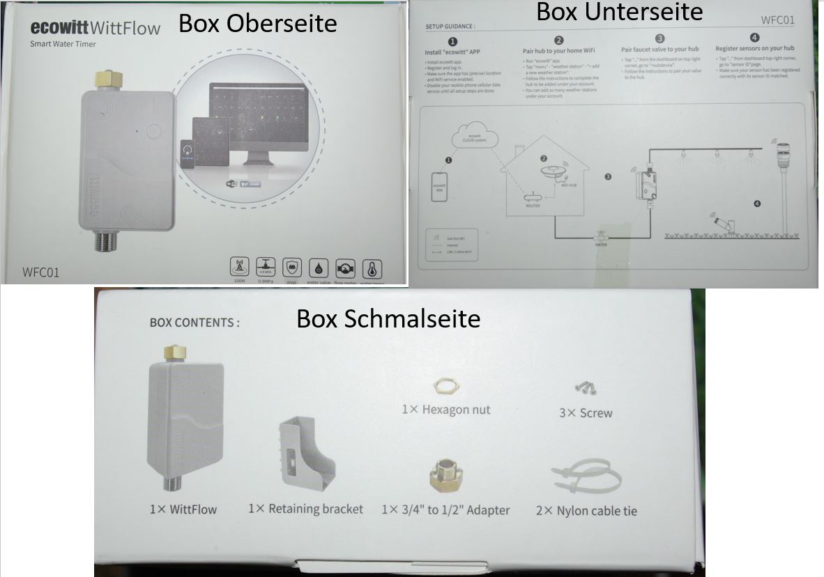

mein (nicht mehr beta) Gerät* ist gestern bei mir eingetroffen - innerhalb von sechs Tagen - ein Lieferrekord aus China (zu normalen Versandkosten !).
D.h. bzgl. des Gerätes, dass es im Gegensatz zu den ß-Test-Geräten auch einen Temperatursensor "im Bauch" hat.
Der erste Eindruck bei noch verschlossenem Paket - ziemlich (unerwartet) schwer.
*) d.h. mit Wasserflußsensor UND Wassertemperatursensor (die ß-Geräte hatten noch keinen H20-Temp-Sensor)
nachstehend ein paar Bilder - wobei ich auf ein "Unboxing Video" verzichtet habe Das mitgelieferte Handbuch bedarf dringend einer Überarbeitung für "Nicht-Eingeweihte".
Insbesondere bezüglich des Smart-Modes (siehe WiKi wiki/doku.php?id=wiki:wetterstationen:e ... -_wittflow), bei dem Routine-Pläne mit Hilfe von Sensorschwellenwerten automatisch überschrieben/ersetzt werden können.
Ich habe das bei Ecowitt bereits "angemeckert" und folgende Antwort erhalten
"We have noticed this issue and are currently working on updating the user manual. Since the smart mode is a progressively developed feature, it was not initially covered in the manual."
übersetzt:
""Wir haben dieses Problem bemerkt und arbeiten derzeit an der Aktualisierung des Benutzerhandbuchs. Da es sich bei demSmart Modus um eine erst nach und nach entwickelte Funktion handelt, wurde sie zunächst nicht im Handbuch behandelt.""
Heute werde ich mir erst mal Batterien besorgen und das Teil mit meinem GW2000 "paaren".
Und es am Wochenende testweise an einen Wasserhahn anschließen.
wenn man sich in der Materie auskennt, sollte Vieles selbsterklärend sein. "Sollte".
Für einen nicht so technikaffinen Nutzer braucht es dann ein überarbeitetes Handbuch und ggf. eine Schritt-für-Schritt-Anweisung - neudeutsch Tutorial.
