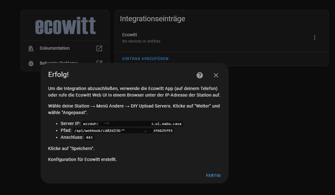

ich stehe etwas auf dem Schlauch, vielleicht kann mir jemand helfen.
Ich habe eine Ecowitt HP2551 die per custom Sever Daten an cumulus MX sendet.
Cumulus MX sendet dann an awekas.
Das funktioniert wunderbar.
Mein Sohn hat einen homeassitant "gebastelt" der über nabucasa erreichbar ist.
Das läuft auch wunderbar.
Nun gibt es für den homeassitant eine Integration für Ecowitt.
Dafür muss man aber auch den custom server Eintrag in der HP2551 verwenden.
Dieser ist aber schon für cumulus belegt.
Nun gibt es ja in cumulus die Möglichkeit das per custom http zu senden.
Das bekomme ich aber nicht hin.
Ich weiß nicht ob man z.B. FOSHKplugin auch auf dem homeassitant Server parallel laufen lassen kann.
Das ist ein Raspberry...
Ich glaube ich bin da etwas überfordert.
Im Internet bin ich nicht wirklich fündig geworden.
Vielleicht hat jemand einen Tipp für mich oder kann mir helfen das einzurichten.

Re: Daten von Cumulus MX zu homeassitant
Wie mache ich das?Gyvate hat geschrieben: 18 Jul 2023, 10:40 Am einfachsten ist es m.E., mit CMX das Ecowitt-Custom-Server Datenformat zu erzeugen...
Wo gibts da eine Anleitung?
Problem ist auch, dass der HA https verlangt und die Ecowitt nur http ausgibt...
Danke und Gruß
Christian

Schau Dir doch mal Deine Architektur anProblem ist auch, dass der HA https verlangt und die Ecowitt nur http ausgibt...
Ecowitt Konsole --> CMX ---> HomeAssistant
Wo ist jetzt das Problem, dass die Ecowitt Konsole nur http postet ?
CMX kann sehr wohl https posten ...
musst Du nur eintragen ...
Ausserdem ist die Aussage, dass HA kein http könne, meiner Meinung und Erfahrung nach ein Mythos.
Die Ecowitt-Integration wurde speziell für die Ecowitt-Konsolen geschrieben, die ja nur http posten (wozu soll man denn auch private Wetterdaten verschlüsseln ????) und das funktioniert. Ich habe das selbst ausprobiert.
Das ist also kein Hindernis.
Wie bereits gesagt - an Deiner Stelle würde ich mir einen extra GW1100/GW2000 besorgen und den nach HA posten lassen. CMX kann sich seine Daten vom GW1100/GW2000 parallel über das Ecowitt Gateway API holen.
