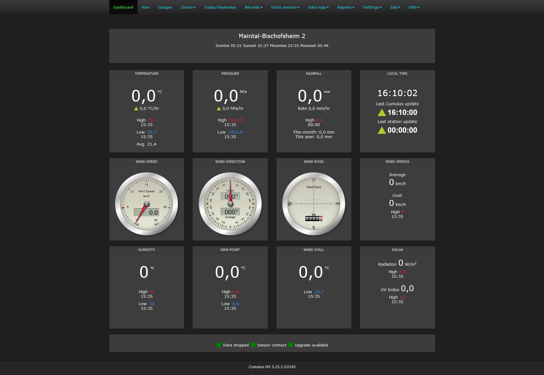

Screenshot 2023-07-04 at 16-09-45 Dashboard - Cumulus MX.png (224.47 KiB) 4668 mal betrachtet

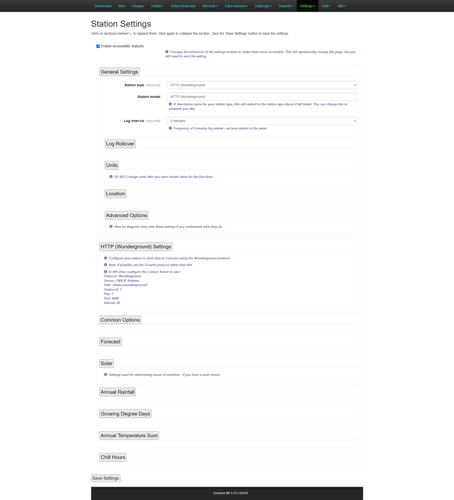

Screenshot 2023-07-04 at 17-27-53 Station settings - Cumulus MX.png (127.94 KiB) 4668 mal betrachtet

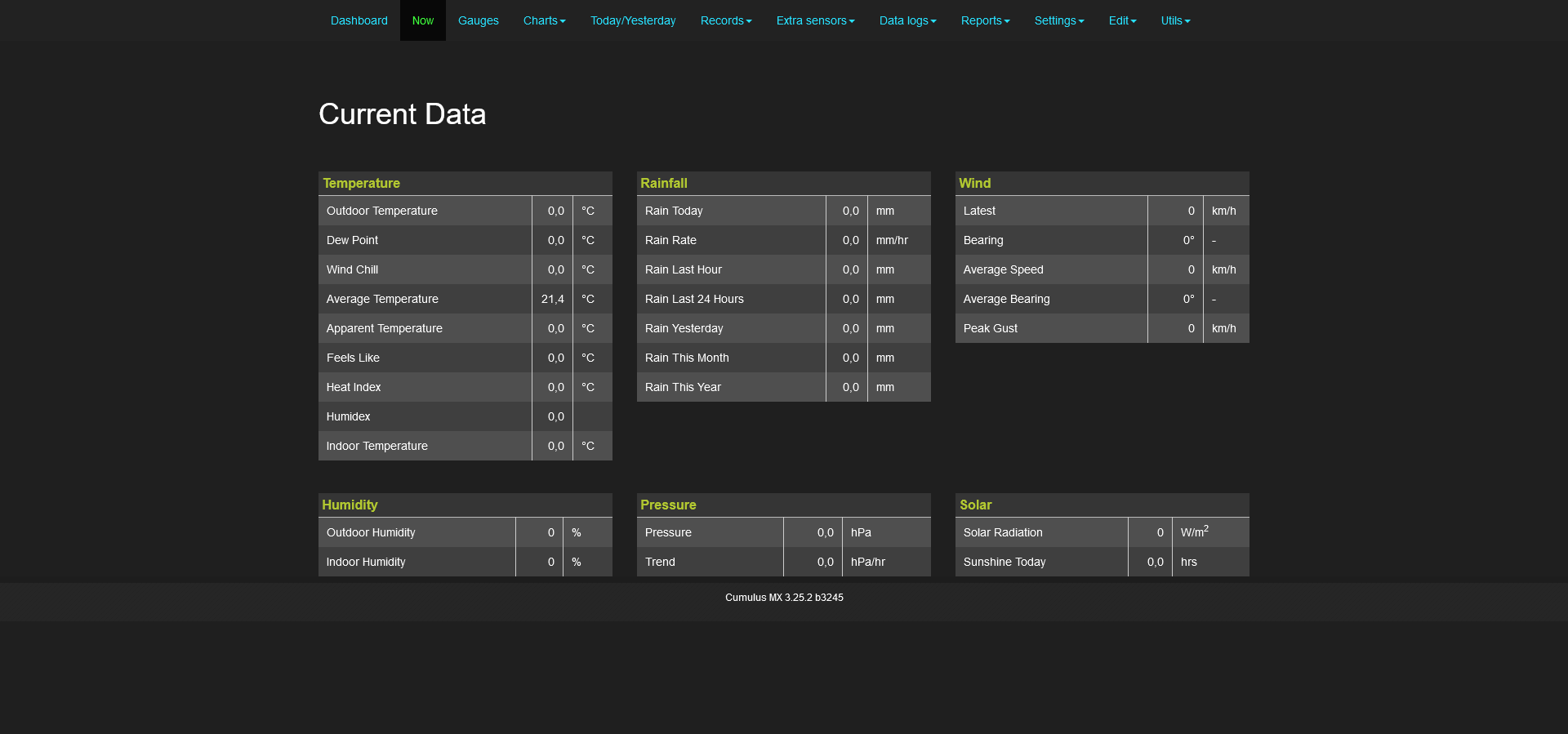

Screenshot 2023-07-04 at 17-28-40 Now - Cumulus MX.png (81.06 KiB) 4668 mal betrachtet

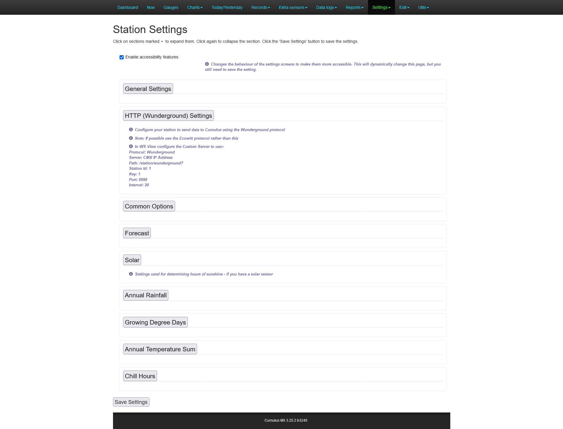

Screenshot 2023-07-04 at 17-38-08 Station settings - Cumulus MX.png (187.62 KiB) 4668 mal betrachtet

was Du nicht richtig gemacht hast, ist, das Wunderground-Protokoll zu wählen.
Du musst das Ecowitt-Protokoll wählen (in WSView Plus), die IP des Rechners, auf dem CMX läuft und als Port 8998 und in CumulusMX http(Ecowitt) als Station. Als Pfad musst Du auf der Customized Seite mindestens "/" als Eintrag wählen. Wenn Du den Pfad leer lässt, sendet die Konsole nicht. (WiKi lesen !!!). Als Sendeintervall kannst Du 16 Sekunden wählen - das ist auch das Update-Intervall Deines Aussensensors .

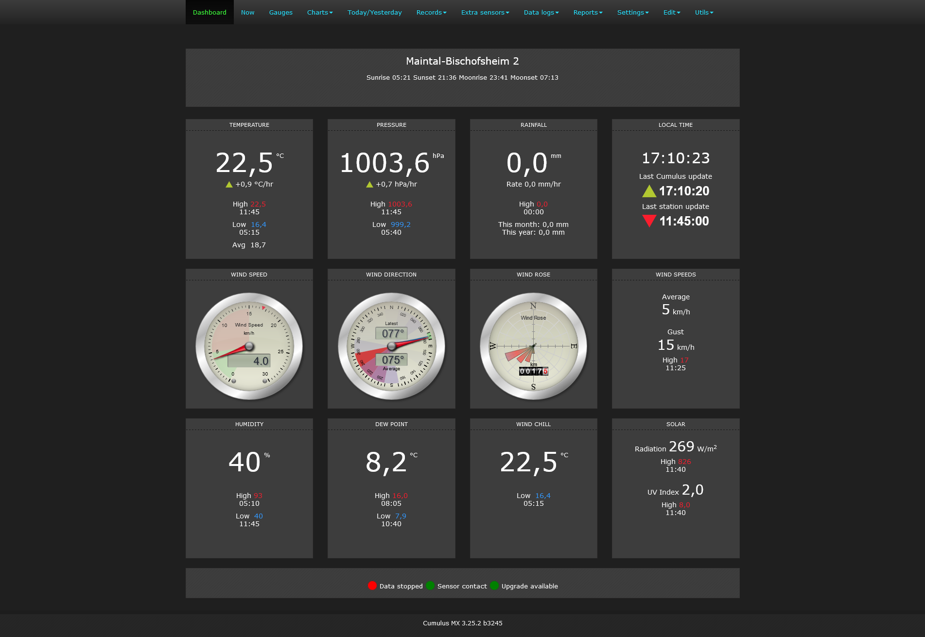

Screenshot 2023-07-05 at 17-10-09 Dashboard - Cumulus MX.png (237.74 KiB) 4626 mal betrachtet

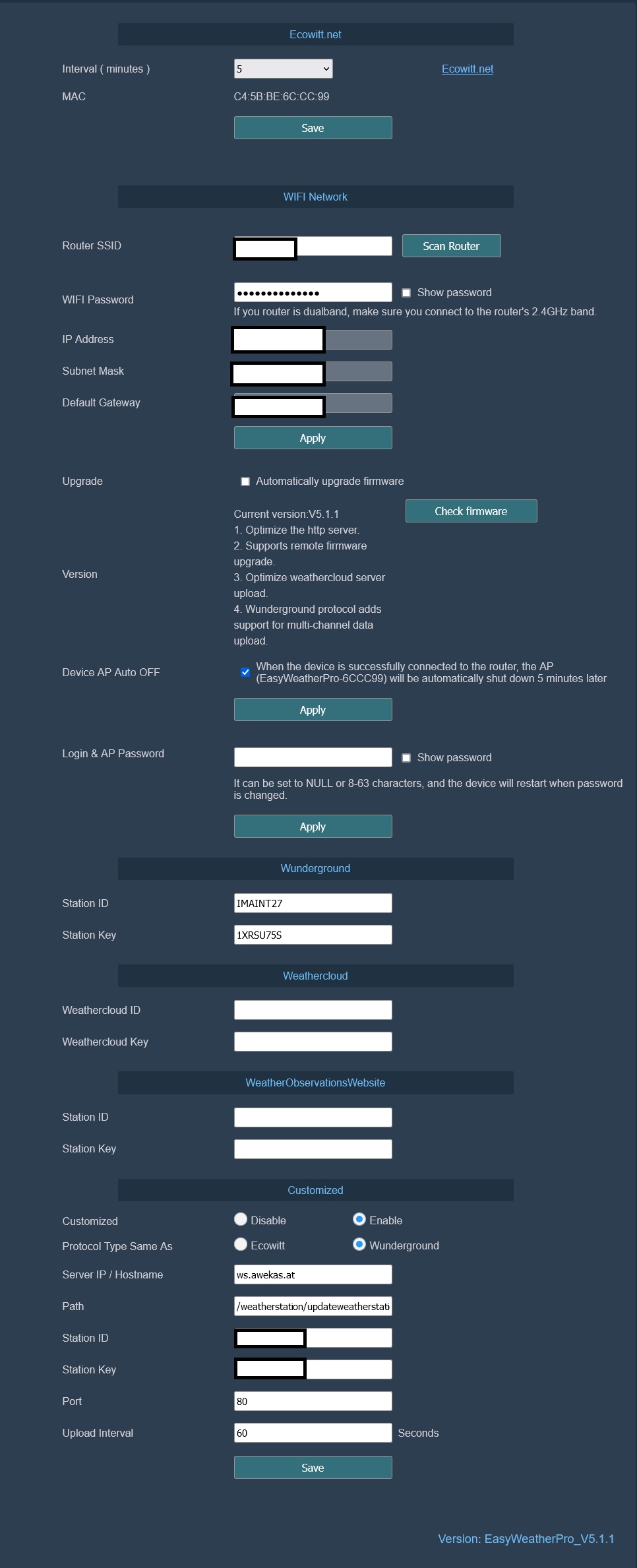

Screenshot 2023-07-05 at 16-37-21 Weather Services.jpg (230.27 KiB) 4626 mal betrachtet

Die Konsole hat nur EIN benutzerdefiniertes Ziel.
Wenn Du per Custom Server (Customized) nun nach Awekas sendest, kann CMX natürlich keine Daten mehr erhalten.
Entweder, Du nutzt eine zweite Konsole (etwa ein billiges GW1100) für das zweite Ziel oder Du setzt eine Software wie FOSHKplugin ein, mit der Du die Daten der Wetterstation an (beinahe) beliebig viele Ziele versenden kannst.
FOSHKplugin ist dabei aus Sicht der Wetterstation das eine Ziel und versendet die eingehenden Daten an die eigentlichen Ziele.
Ich versende darueber an Awekas, CMX, WeeWX und noch bestimmt ein paar dutzend andere Ziele.

eigentlich steht in CMX im Setup klar drin, was Du wo einstellen musst.
In der Konsole (Deinem WebUI, Sektion Customized):
Protokoll Ecowitt
enabled
Server IP/hostname: die IP des Rechners, auf dem CMX läuft,
Pfad: /station/ecowitt
Port:8998
Interval: 16 s)
eintragen und abspeichern. Die "Success" Meldung abwarten !.
Sicherstellen, dass Dein Router die Kommunikation mit anderen Geräten im lokalen Netz erlaubt - ggf. ist da ein Häkchen zu setzen bzw. herauszunehmen - bei Fritz!Boxen ist das schon mal so).
Auf der CMX Seite bei Station Settings --> General Settings --> Station type "http(Ecowitt)" wählen (und nicht vergessen abzuspeichern!) und CMX neu starten.
Dann sollte alles funktionieren.
