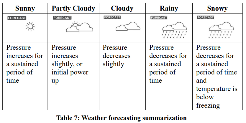

Im Uebrigen scheint sich jetzt auch die "seltsame" Wartezeit von 30 Tagen fuer die genauere Vorhersage zu erklaeren.
Das Sonnenschein-Symbol etwa wird angezeigt, wenn das 24h-Mittel des Luftdrucks 5hPa ueber dem Mittelwert der letzten 30 Tage liegt.
Ich habe Ecowitt um Veroeffentlichung des Algorithmus gebeten und werde diesen nach Erhalt dann auch im WIKI ablegen.

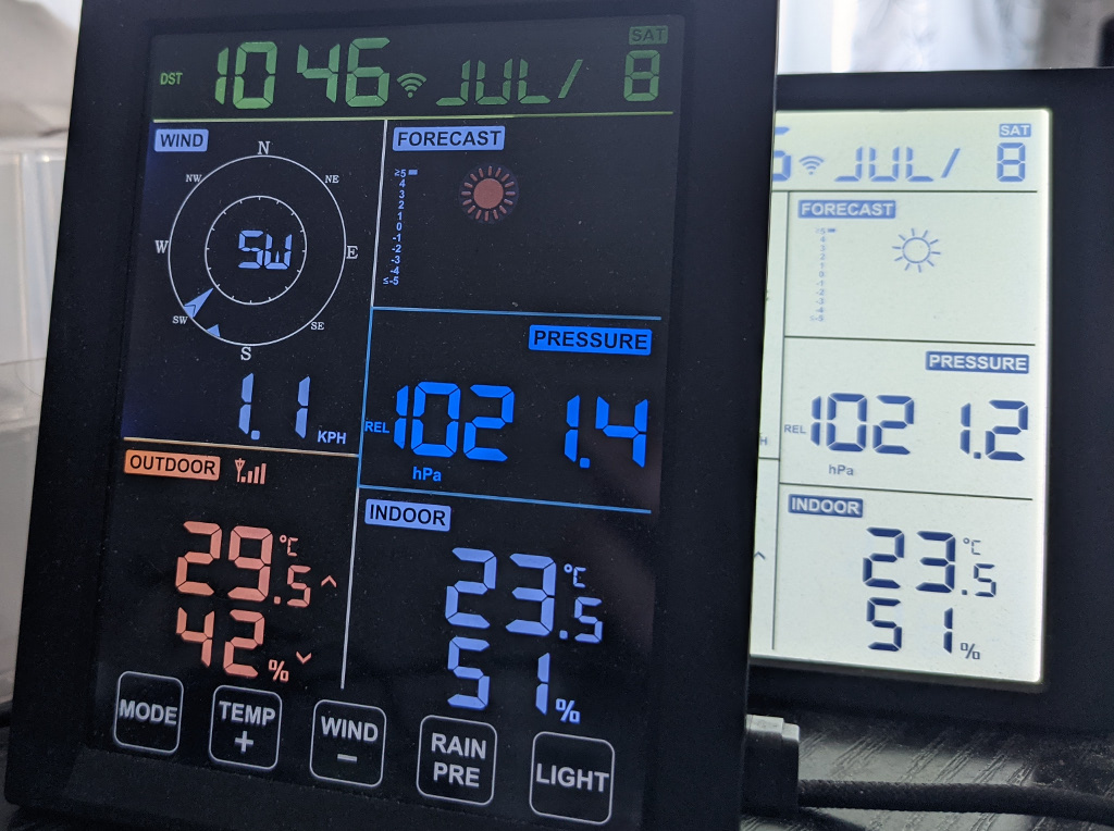

Die neuen Firmware-Versionen fuer WN1900C und WN1980C scheinen zu funktionieren.
Mir wird erstmals heute das Sonnen-Symbol angezeigt - was durchaus passend ist.
Alle 3 Konsolen hier (HP2551C, WN1900C und WN1980C) zeigen aktuell das gleiche Symbol an.
Ein Update ist also durchaus sinnvoll.
