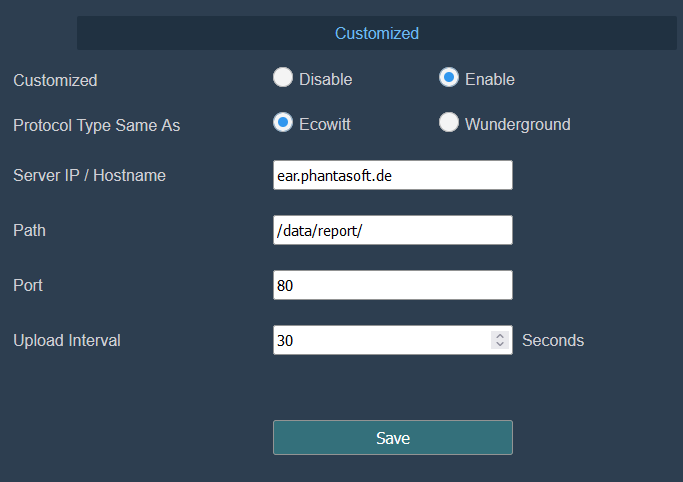

Einen wunderschönen guten Abend zusammen,
bin seit gestern Besitzer einer Ecowitt und möchte diese gerne neben meiner Davis auch in WSWin einbinden. Das passende Script habe ich bereits und nun benötige ich Hilfe bei der Suche nach dem Pass Key.
Habe mich natürlich schon belesen und versucht beim custom-Server die Adresse von phantasoft einzutragen.
Server: ear.phantasoft.de
Path: /data/report/
port 80
Upload Interwall: 30 sekunden
Auf Phantasoft wurde auch meine MAC Adresse eingegeben, jedoch erhalte ich die Fehlermeldung:
Datei EC:62:60:C8:FE:DB-data.log nicht gefunden!
Hat jemand noch eine Idee wie ich an meinen Passkey gelangen kann ? :?: :?:

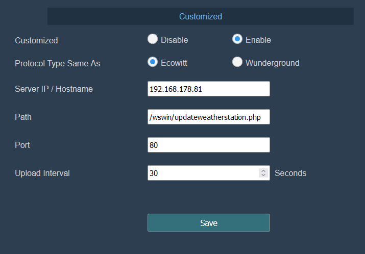

lieben Dank für die Antworten. Es ist mir selbst ein Rätsel. Ja alle Einstellungen sind korrekt und gefühlt 10x neu eingetippt worden. Die MAC Adresse ist korrekt und der GW liefert Daten an Ecowitt.net
Alle Apps funktionieren anstandslos, auch wenn ich mich nicht im WLAN befinde. Die Internetkonnektivität ist somit gegeben.
Der GW2000 hängt via DHCP per WLan im Netzwerk. Ich habe sogar extra den Port 80 auf der IP Adresse freigegeben.
Protokoll Ecowitt ausgewählt und auf enabled.
abschliessend auch die success Meldung erhalten. :thumbup:
Wie es aussieht alles so wie es sein soll. Aber irgendwie wird die MAC Adresse von Phantasoft nicht gefunden.
