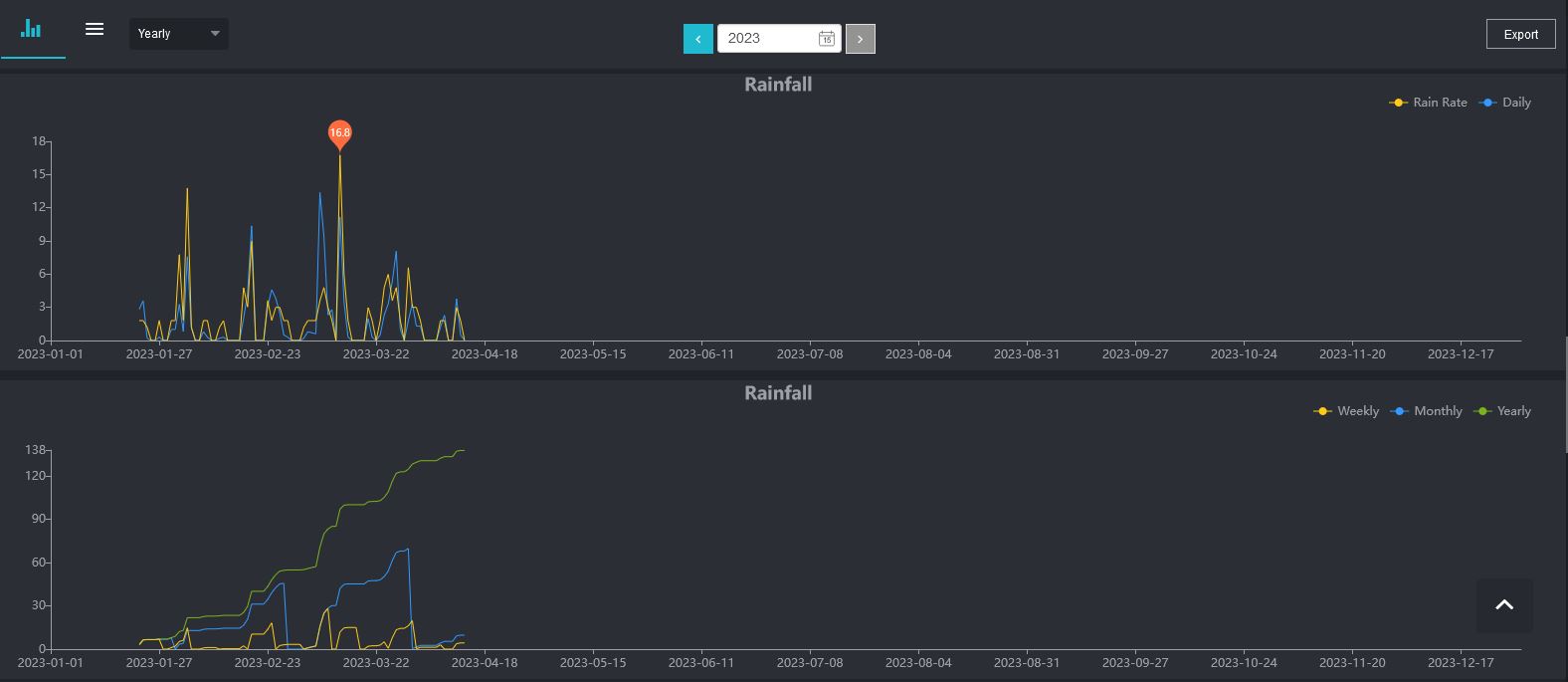

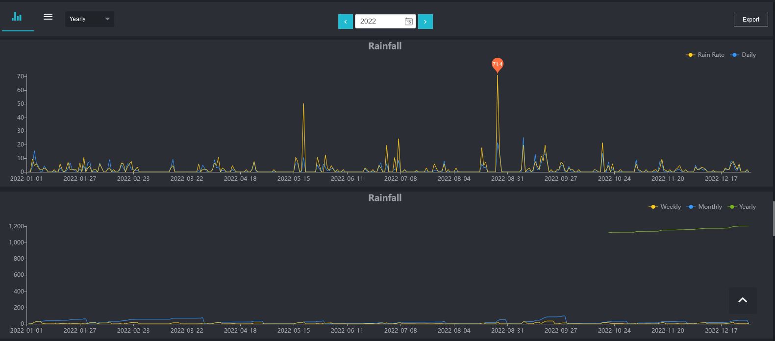

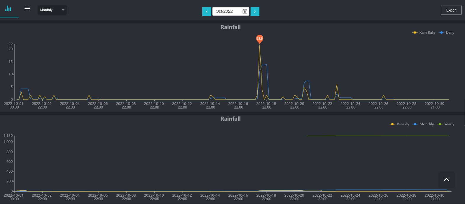

Ich habe bei Station-1 das Problem das die Jahresmenge erst ab dem Tage des Batteriewechsel (etwa 21.10.2022) beginnt, aber auch nicht bei 0mm sondern bei etwa 1000mm? Und zum Jahreswechsel 2022/23 springt die Jahresmenge nicht zurück auf 0mm? Ob ab IBN der Station in 04/2021 auch schon keine Jahresmenge summiert wurde kann ich jetzt nicht mehr nachvollziehen.

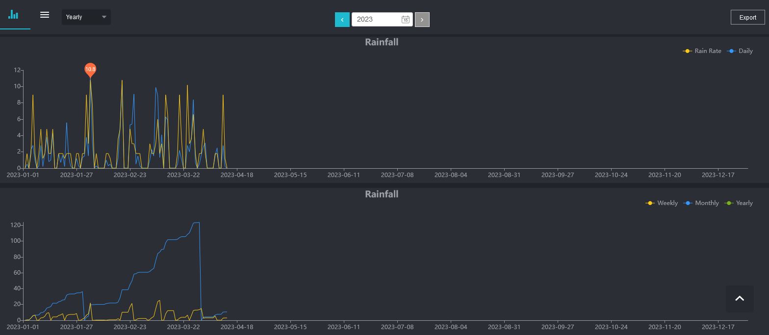

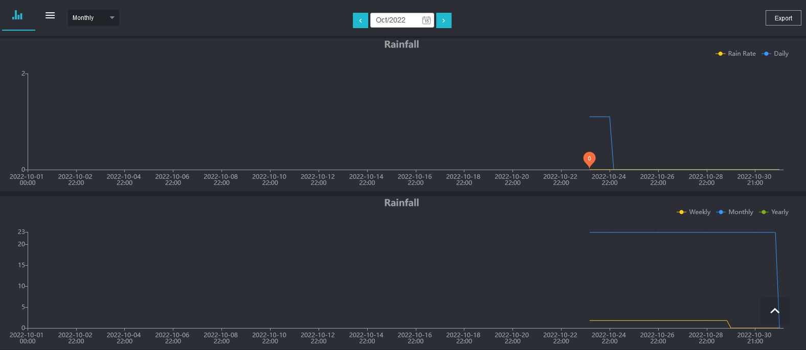

Bei Station-2 wiederum wird seit dem Batteriewechsel (etwa 24.10.2022) gar keine Jahresmenge aufsummiert. Auch ab Jahreswechsel hat dort nichts getan. Weiterhin wird keine Jahresmenge summiert? Er hat auch sonstiger Daten (Außen + Innen) die vor dem Battereiwechsel defintiv da waren verloren, warum auch immer?

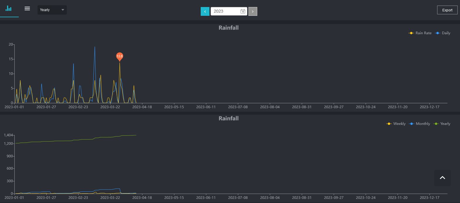

Bei Station-3 ist es so wie man sich das vorstellt mit dem aufsummieren der Jahresmenge.
Hat hier vielleicht jemand eine Lösung was man machen könnte das die Jahresmengen bei Station-1 korrekt summiert werden und zwar ab 01.01. des Jahres?
Das bei Station-2 überhaupt Jahresmengen aufsummiert werden?

Vielleicht mit einer Konsole beginnen und beobachten (fällt auf ecowitt.net frühestens bei einem Monatswechsel auf - auf der Zeichnung - in der Tabelle vielleicht schon gleich nach einem Regenereignis).
Der 1000er Wert ist sicher Unsinn und sollte entsprechende manuell verringert werden.
Ecowitt.net registriert, was die Konsole sendet. Wenn die Konsole keinen Jahreswechsel macht, übernimmt ecowitt.net die von der Konsole gesendeten Werte. Bereits gespeicherte Werte lassen sich auf Ecowitt.net nicht korrigieren. Aber neue, korrigierte Werte müssten dann ab Korrektur übernommen werden.

Ja das weiß ich leider nicht ob es an den Stationen oder an der Ecowitt-Seite liegt.Gyvate hat geschrieben: 15 Apr 2023, 23:16 wer oder was summiert Deiner Meinung nicht richtig ?
Die WH2910 Konsole (Froggit WH3000SE) oder die Ecowitt-Website (www.ecowit..net) ?

Für Deine Station-2 würde ich zunächst mal entweder alle Werte manuell auf Null setzen, oder ggf. die Jahres-, Monats-, Wochenwerte einer naher Weather Underground oder Ecowitt-Station nehmen und eintragen und beobachten, was beim nächsten Regenereignis passiert. Als Total dann den Jahreswert nehmen.
Ecowitt ignoriert übrigens meines Wissens auf ecowitt.net den Total-Wert sondern nimmt nur einen Jahreswert.
