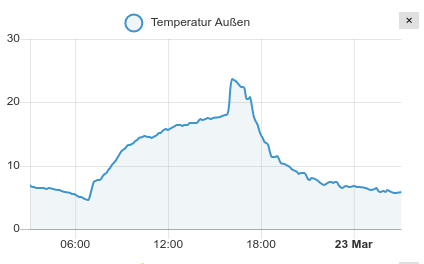

Hallo zusammen, ich habe seit einiger Zeit ein TFA Klima@Home 30.3060 Paket und in meinem Carport einen der 30.3312 Temperatur/Feuchte Sensoren montiert. In den letzten Wochen hatte ich morgens nach Sonnenaufgang direkte Sonneneistrahlung auf dem Sensor und entsprechend eine deutlich erhöhte Temperatur gemessen.
Das gleiche Spiel am Abend, wobei die abendliche Sonnenenstrahlung länger anhält und auch mehr in die warme Jahreszeit fällt. Das sah dann in der Temperaturkurve so aus:
Ein lang anhaltender Überhang bon etwa 8°C. Ich habe mich also (offenbar nur halb) schlau gemacht und ein belüftetes Außengehäuse 98.1114 für den Sensor bestellt, in der Hoffnung, dass die Strahlung nun am Gehäuse abgewiesen wird. Das scheint nur sehr mäßig zu funktionieren, denn nach der Montage vorgestern und einem schönen Tag heute sieht die Kurve so aus:
Der morgendliche kleine Zacken ist zwar halbwegs weg, aber der am Abend ist noch fast vollständig vorhanden. :?
Ich habe das Gefühl, dass sich jetzt die Wärme in dem Gehäuse eher staut. Da hätte ich wohl besser vorher fragen sollen ... Habe ich eine Chance die Beule halbwegs weg zu bekommen, ohne dass ich ein professionelles Wetterhäuschen aufstellen muss? Bekleben mit Folie? Schutzhäuschen ums Schutzhäuschen? :?

die genannte TFA Schutzhülle ist eher ein Wetterschutz als ein Sonnenstrahlenschutz. Für Temperaturmessungen im direkten Sonnenlicht ungeeignet. Ich habe diese (ähnliche) Sensoren (mit einem KlimaLogg Pro) zwar auch in diesen Schutzhüllen als Regen, Wind, etc. Schutz aber trotzdem abgeschattet.
Das Teil sieht nur hübsch aus, kann aber das das Problem der zusätzlichen Erwärmung und eines ungehinderten Luftstroms nicht vernünftig lösen, wie das professionelle Geräte machen (die allerdings auch 10-20 x teurer sind).
Um Temperatursensoren gegen direkte Sonnenbestrahlung vernünftig zu schützen, bedarf es eines (semi-)professionellen Schutzschildes. Bei der TFA-Sensor-Größe ist da die Auswahl auch nicht riesig, selbst bei den Profigeräten (Strahlenschutz), da die meistens für abgesetzte Sonden gebaut wurden.
Lösung: z.B. ein MetSpec Rad02 (ca. 160 EUR) oder ein Eigenbau mit aktiver Belüftung ! Der (relativ) günstige Davis 7714 Schutzschild (95 EUR) kommt wegen der Größe der TFA-Sensoren nicht in Frage.
Es gibt hier im Forum einige Eigenbau- bzw. Umbau-Beschreibungen für Strahlenschutzschilde - dazu mal die jeweiligen Herstellerunterforum z.B. Froggit/Ecowitt durchforsten oder auch die allgemeinen Subforen.

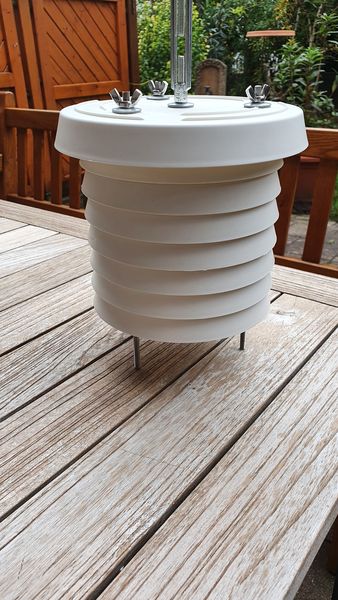

Oder du baust dir aus Blumentopfuntersetzer selber so einen Strahlenschutz, ist recht einfach zu realisieren.
Du musst nur dabei darauf achten, die Untersetzer eventuell noch mit weißer Farbe zu lackieren, da die meisten Untersetzer das Sonnenlicht noch durchlassen, d.h. nicht lichtdicht sind.

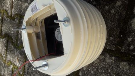

selbige Blumentopfuntersetzerlösung, mit einer noch verbauten Ativbelüftung:

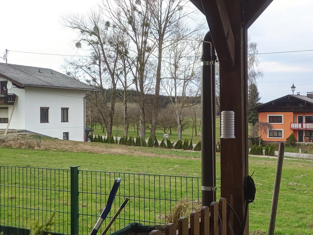

Viel Stau wird es nicht machen. Ich habe den Sensor an der Nordwest Stütze auf etwa halber Höhe. Aber das kann im Sommer eventuell anders sein, wenn es windstill ist und die Sonne brütet.
Ich werde es mal mit den Tuning Beispielen versuchen. Eventuell oben mittig ein Loch. Vorher hing das den ganzen Winter mit der mitgelieferten Wandhalterung direkt am Holz. Der Sensor sollte laut Hersteller auch ohne Schutzbauten "Regenfest" sein. Unter Dach ist er auch. Große Wassermengen würde es wohl nicht hinein regnen, wenn ich das oben belüfte. Und unten. Da sind ja auch nur wenige Lüftungslöcher.
Alternativ kann ich das auch noch an die Ostseite des Balkens statt auf der Südseite schrauben, wenn es nicht mit meinem Seilzug kollidiert, den man hier noch sehen kann. Oder eben ein Gatter an der Westseite des Balkens zusätzlich anbringen.

Braunes Holz erwärmt sich bei Sonneneinstrahlung ziemlich stark, da kann auch die "Abstrahlwärme" auf den Wärmesensor einwirken - zumindest schaut es lt. Deinen Diagrammen so aus, dass sich die Temp relativ lange hält und erst nach einiger Zeit so ab 18:00 schnell wieder absinkt. Einfacher Test: Häng den TFA komplett mal nur daneben auf einen Besenstiel, oder ein Sonnenschirmständer mit einem Wasserrohr (gibt es einfach im Baumarkt oder hast Du eh als "Altteil" im Keller, da es so aussieht also hättest Du ein Haus - oder wohnst in einem). Den Unterschied siehst Du eh sofort bei Deinen Aufzeichnungen/Diagramm.
