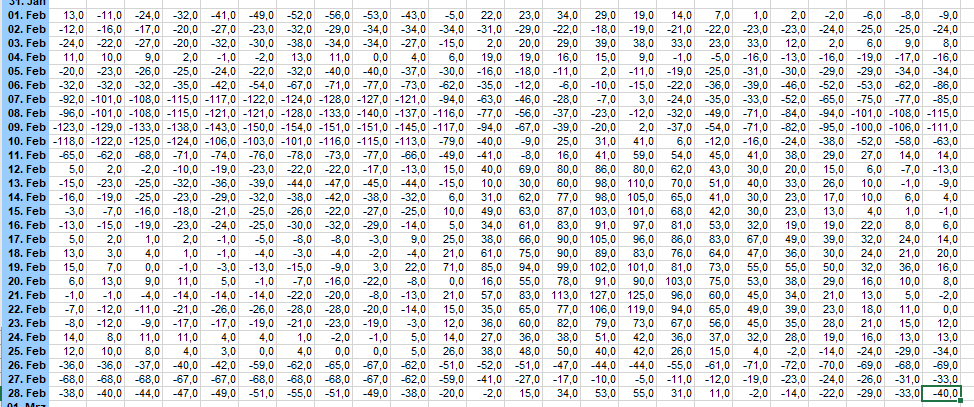

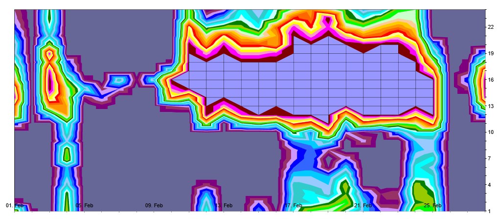

Ich wollte es gerade ausprobieren, leider holt sich das Programm irgendwelche quatsch Daten aus dem CSV und ist somit für mich nicht nutzbar. Das sieht dann so bei mir aus:
isoplethendiagramm fehler.PNG (105.01 KiB) 2256 mal betrachtet
isoplethendiagramm daten fehler.PNG (48.15 KiB) 2256 mal betrachtet
Was für eine Exportdatei habt ihr genutzt, ich habe einfach eine Monatsdatei nach dem in der Schnellanleitung angegebenen Muster genutzt. Vielleicht übersehe ich da auch nur ein Detail, aber aktuell verstehe ich nicht was ich da falsch mache.

Wenn du Wswin nutzt ist es die Monatsexprotdatei - also
Monatsansicht Februar z.Bsp. dann Monatsdatei exportieren - die CSV Datei liegt dann im Ordner Wswin mit dem Namen EXP02_23 diese wäre dann zu nehmen
Mir erscheinen aber deine Werte von -150 Grad bis 130 als sehr schleierhaft. Hier liegt wohl ein Kommafehler vor
