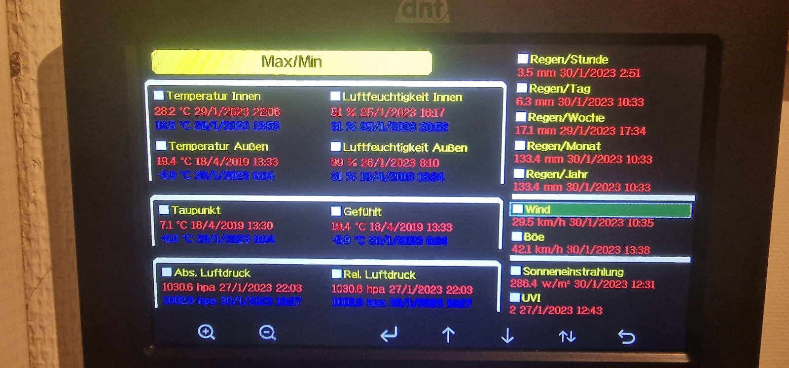

Bis auf die Anzeigen im Mehrkanalbetrieb funktioniert auch alles prima. Also auch die Toggelanzeige und die Darstellung aller Kanäle auf dem Ecowitt-Portal. Aber ich hätte eben gerne auch die beschriebene Übersicht auf der Konsole.
Meine Fehlersituation:
1. Nach viermaligem Drücken der Pfeiltaste erscheint nicht die Seite mit dem Mehrkanalmodus, wie in Kap. 3.8.2.4 der Anleitung beschrieben, sondern wieder die erste Seite mit Min/Max
2. Den Button zum Aufruf des Untermenüs mit den Einstellungen zum Mehrkanalbetrieb, wie auf Seite 31 abgebildet und in Kap. 3.9.9 beschrieben, gibt es nicht. Bei mir erscheint dort der Button zur Hintergrundbeleuchtung.
Fragen:
Könnt ihr die 4. Displayseite mit der Übersicht aller Sensoren nach viermaligem Drücken auf die Pfeiltaste sehen?
Gibt es bei euch das Einstellungsuntermenü zum Aktivieren/Deaktivieren der Sensoren?
Falls ja, was mache ich falsch?

Sensor Übersicht
PFEIL HOCH ODER RUNTER

Aktivieren Deaktivieren
Zahnrad
Mehr Einstellung
Sensor ID
Pfeil hoch runter

Hallo Ben67,
danke für den Hinweis. Die Einstellung habe ich gefunden. Aber in der Anleitung wird auf ein weiters/anderes Untermenü verwiesen. Siehe meinen Punkt 2. Ich dachte das es hier noch mehr Einstellungen gibt.
Ist bei dir die Übersichtsseite aller Temperaturen nach 4 mal drücken auf Zahnrad sichtbar (siehe 1.)?

Da ist bei mir min/max,
hast die neuste Firmware drauf, da hat sich das Menue geändert..
