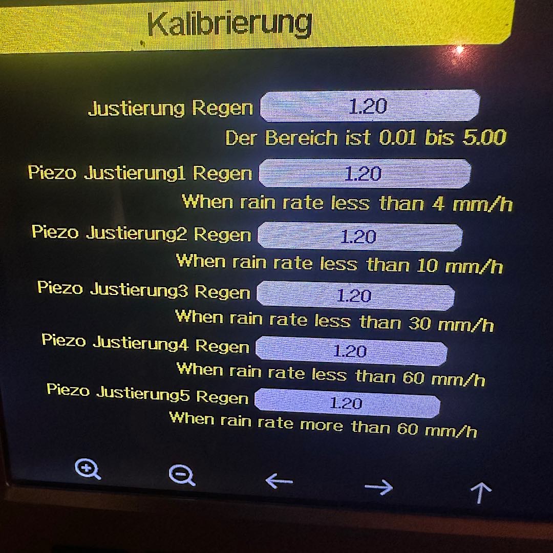

Was heißt Regentest? Wie funktioniert das? Auch heute waren es im normalen Messer 4,5, mein Kumpel nebenan hatte 4,3 mit der selben Wetterstation und ich hatte nur 3,4. dabei hab ich schon meine Werte bei der Kalibrierung auf 1,2 gestellt normal ist ja 1 . Seit dem ich das Update gemacht hab kann man ja viel mehr einstellen bei der Regenkalibrieung , vorher meine ich hätte das besser gepasst mit der Regenmenge

Re: Frage zur Froggit HP1000SE
Was bewirken diese Werte genau ?
Auch der obere wert bewirkt nix ?
Und wie kann ich dann was anpassen oder muss ich jetzt einen neuen Regenmesser bestellen ?
