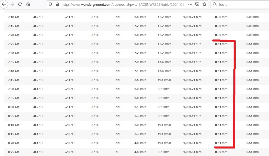

komisch, denn auch bei meiner Station die über Cumulus mit WU kommuniziert und somit die Regenrate eigentlich erfassen kann, wird als Regenrate bei WU nur der stündliche Niederschlag ausgegeben, zu sehen im angehängten WU-Bild, dort wird über einen Zeitraum von 1h eine Regenrate von permanent 0,51mm/h angezeigt, doch es hat nicht 1h lang mit 0,51mm geregnet, sondern in der Summe gab es über den Zeitraum von 1h 0,51mm Niederschlag.
Vergleiche ich das nun mit meinen Daten hier direkt auf meinem Wetterrechner, so zeigt sich folgendes Bild:
Es gab gegen 7:25 Uhr nur ca. 5 Minuten Niederschlag, dieser lag laut meiner Station aber bei einer Max-Rate von 6mm/h, von 7:30 Uhr ab war es dann wieder trocken.
https://www.wunderground.com/dashboard/ ... 01-3/daily

ok, das entspricht ja dann meiner Erkenntnis und widerspricht der von Olicat.Tex hat geschrieben: 03 Jan 2021, 17:00
WU hat noch nie die RR ausgegeben, sondern immer nur den Niederschlag der letzten Stunde/60 Minuten. Das machen übrigens auch etliche Softwares so....
Somit ist diese Erklärung bezüglich Variablen precipRate von WU aber falsch:
Rate of precipitation - instantaneous precipitation rate. How much rain would fall if the precipitation intensity did not change for one hour
= Niederschlagsrate - momentane Niederschlagsrate. Wie viel Regen würde fallen, wenn sich die Niederschlagsintensität eine Stunde lang nicht ändern würde
Aber belassen wir das jetzt, es ist augenscheinlich so wie ich jetzt erst erkannt habe, das WU-Protokoll liefert keine Regenrate in dem Sinne, es ist so wie Tex schreibt.
