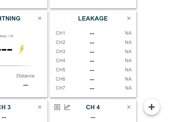

Ich habe mit ProWeatherLive Riesenprobleme! Nachdem ich es endlich nach vielen Stunden mit Versuchen geschafft habe, wieder den Router als Internetverbindung einzustellen, nachdem ich meinen Hotspot testweise drinnen hatte, habe ich aus Versehen meine Ansicht im Dashboard zerstört.
Nun wird Outdoor und Overview nicht mehr angezeigt, weil ich fälschlich dachte, dass ich auf das x klicken muss, um eine andere Ansicht von dem Feld zu bekommen. Gibt es denn keine Möglichkeit, die Ansicht wieder so herzustellen wie sie war?

PWL ist gerade kaputt.
Scroll mal bis ganz nach unten. Ggf. mehrmals aktualisieren. Dann kommt unten rechts mit etwas Glück ein kleines rundes Icon mit einem Pluszeichen drin:
Darüber lassen sich die einzelnen Kacheln aktivieren.

Vielen Dank, durch deinen Tipp konnte ich das wiederherstellen. Allerdings sehe ich nun, dass die meine Daten von der Zeit, in der die Station heute nicht online war, nicht in der Temperaturkurve sind, obwohl die Station ja die Daten auf dem USB-Stick speichert. Da gibt es aber wohl keine Funktion um das nachträglich hochzuladen.
