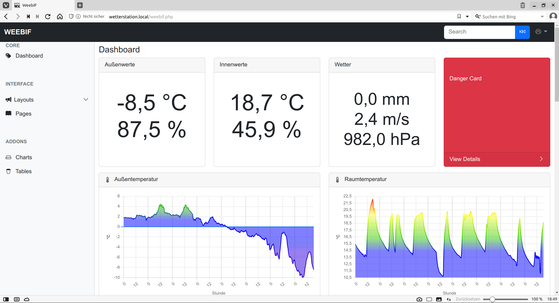

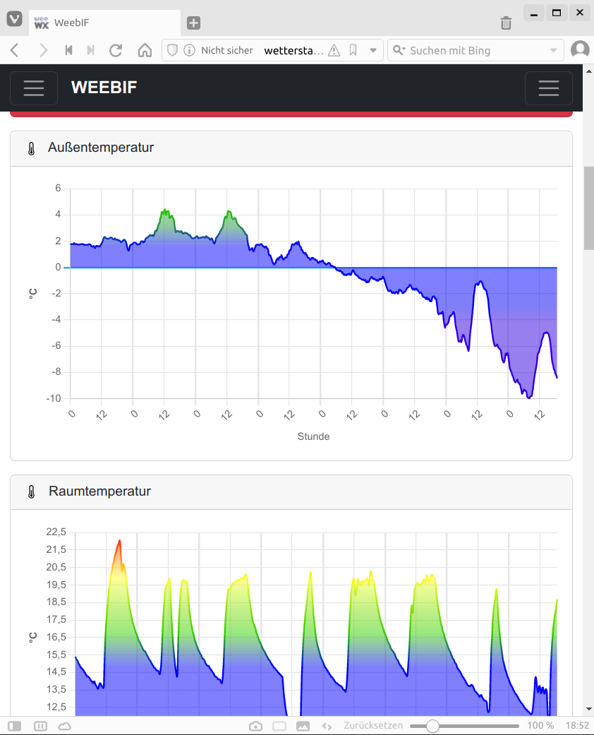

die Datensicherung habe ich auch so ähnlich gelöst wie du, nur nicht ganz so ausgefeilt wie bei dir mit dem Roundrobin-Backup. Mein Anliegen hat einen anderen Zweck. Erstmal denke ich haben die Daten für dich eine größere Bedeutung als für mich. Das heißt, wenn mir der RPi mal abraucht und WeeWX eine Weile nichts aufzeichnet, ist das bei mir zwar doof aber kein Drama. Ich betreibe das nur als Hobby Just for Fun. Zweitens ist die Online-Anbindung nicht als Backup gedacht. Vielmehr will ich die Datenbank dort für Darstellungszwecke nutzen. Bisher habe ich dafür über eine DynDNS-Verbindung vom Online-Server auf meinen RPi zu Hause zugegriffen. Aber das ist mir A) zu unsicher und B) nicht performant genug.
Weil ich gerne selbst was code ist mir das Korsett das mir das WeeWX-eigene Templatesystem anlegt, viel zu eng. Dynamische SVGs zum Beispiel bieten tolle Möglichkeiten, Wetterdaten zu visualisieren und weil auf XML basierend, auch scriptbar. Als Vektorgrafik kannst du die auf jeder beliebigen Bildschirmgröße und -auflösung knackscharf darstellen. Trends lassen sich mit ChartJS prima interaktiv darstellen. Das geht sicherlich auch "irgendwie" mit den WeeWX Templates, aber einen Restful Service bekommt man damit nicht hin.
Unten habe ich mal Screenshots von meinem (noch seeeehr frühen) Prototypen im Responsive Design unter verschiedenen Bildschirmgrößen angehängt. Die einzelnen Panels laden ihre XY-Daten jeweils per REST-Call asynchron, das spart im Vergleich zu statischen HTML-Templates eine Menge Traffic. Selbst direkt vom RPi-Webserver lädt sich das sehr fluffig
