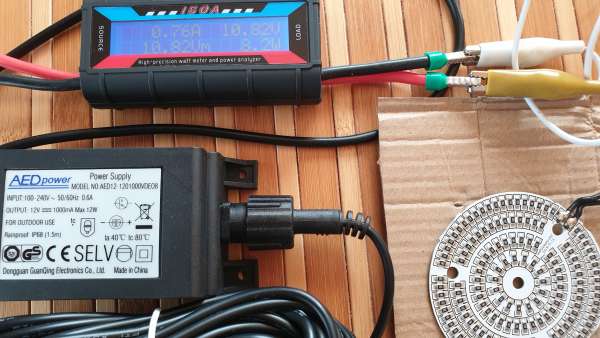

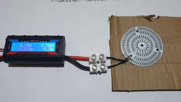

Besonderheit dieses Sensors, wenn er für die Heizung mit 12V Spannung versorgt wird:
Wenn die Heizung mit dem von Ecowitt/Froggit gelieferten Netzteil mit 20m Kabel betrieben wird,
kommen an der Heizung nur noch 9.7 V = 7.7 Watt Verbrauch
Beim 10m Kabel: 10.82 V = 8.2 Watt Verbrauch

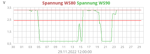

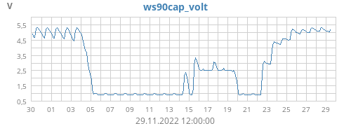

Da ich aber alle meine Regenheizungen (u.a. WS80, WS90) an einer Konstanten 12V (Solar Powered) betreibe,
stimmen dann die zurückgemeldeten Spannungen (wh90batt, ws90cap_volt) nicht mehr.
Auszug aus meinen Email dazu an den Ecowitt-Support:
"the wh90batt drops down to 0.6V and the ws90cap_volt drops down to 0.9..1.0 V
Is this a design flaw or intentional?
Antwort von Ecowitt dazu:
"Our design is like this: if 12v heater power is connected, it will cut off the battery voltage supply
and this is the reason why you find the battery voltage dropped to 0.6v. So based on this, the result is normal.
If 12v power applied, the battery voltage will drop and this can be a good indicator for 12v power supply state.
We know this is a design flaw, and we are trying to make a change. "
Ich habe es jetzt damit gelöst,
dass ich einen 2 Ohm Widerstand in Reihe in die Versorgungspannung der Heizung geschaltet habe,
damit zeigt das Gerät normale wh90batt und ws90cap_volt Spannungen an.

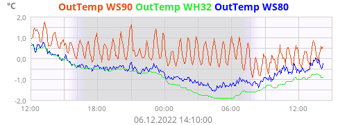

"The heating of the WS90 makes the outside temperature measurement unusable.
Do you know this?"
Antwort von Ecowitt:
"The heater will influence the temperature reading, and we are checking this to improve also."
Beim meinen Versuchen mit dem Widerstand in Reihe, habe ich auch bis 6 Watt die Heizleistung reduziert gehabt.
Es wurde aber immer die Aussentemperatur total verfälscht.
Wobei zu beachten ist, die Heizung meines WS80-Sensors beeinflusst die gemessene Aussentemperatur auch,
aber nicht so gravierend.

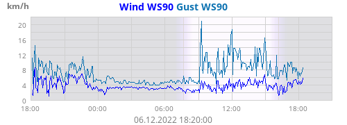

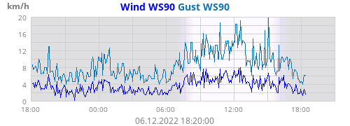

Wenn man den WS90-Sensor ohne Versorgungsspannung der Heizung bei Schneefall betreibt, wird natürlich
die Windgeschwindigkeit entsprechend verfläscht (um 9 Uhr Schnee entfernt!)

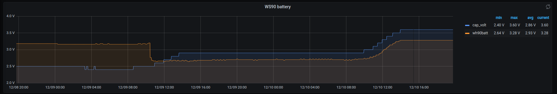

Nachdem ich in den letzten Tagen schon im WXForum von erhoehten Temperaturen und seltsamen Batteriewerten bei Betrieb mit der externen Spannungsversorgung las, habe ich hier gestern eigene Tests mit dem Netzteil des WS90 begonnen.
Bisher hatte ich das Netzteil noch nie angeschlossen.
Nach dem Anschluss fiel der Spannungswert - erwartungsgemaess - ab - von 3,20V ueber 2,76V, 2,68V, 2,66V auf 2,64V, um dann nach einiger Zeit wieder auf 2.70V zu steigen. Nach ca. 11 Stunden und mit steigender Solarstrahlung erholte sich der Spannungswert dann auch wieder und ist nun wieder auf dem Niveau vor der Inbetriebnahme des Netzteils.
Gerade freute ich mich, dass der Spannungswert offenbar nicht unter den kritischen Wert von 2,3V faellt (was bei FOSHKplugin eine Push-Benachrichtigung aufgrund zu wechselnder Batterie ergaebe) - da lese ich hier von Deinen 0,6V.
Seltsam ist aber, dass der Batteriewert bei mir hier zumindest in den ersten 24 Stunden ein anderes Verhalten zeigt.
Nicht nur faellt der hier (bisher) nicht unter 2,64V sondern steigt - offenbar in Zusammenhang mit Solarertrag durch das integrierte PV-Panel - auch wieder auf den urspruenglichen Wert.
Und das trotz durchgehender Minustemperaturen und Dauerbestromung (und Heizung) durch das Netzteil!
Mal gucken, ob ich da noch eine Erklaerung finde - mein erster Verdacht, dass das Netzteil nicht mehr funktioniert, hat sich nach Pruefung der Spannung und der Temperaturwerte nicht bestaetigt.

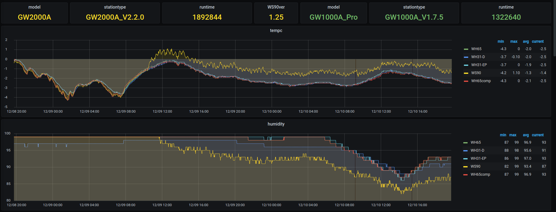

Die erhoehten Temperaturwerte kann ich leider bestaetigen. Diese sind sogar hoeher als von mir erwartet und tatsaechlich nicht zu akzeptieren. Das Delta ist im Max ungefaehr 1,5°C - im Durchschnitt wird eine um 0,9°C zu warme Temperatur ausgegeben:
Am 09.12.2022 um 10:26 Uhr wurde die externe Stromversorgung inbetriebgenommen - man sieht das sehr deutlich an der Aussentemperatur des WS90 im Vergleich zu den anderen Sensoren am gleichen Ort. Die hoehere Temepratur hat dann auch gleich einen Einfluss auf die gemessene Luftfeuchte - die wird vom WS90 mit Spannungsversorgung mit einem deutlich geringeren Wert gemessen.
Die Spannung selbst habe ich uebrigens direkt am Stecker des 10m langen Kabels gemessen: 11,95V und somit durchaus vernuenftig (unbelastet, Kabellaenge, Spannungsfall).
