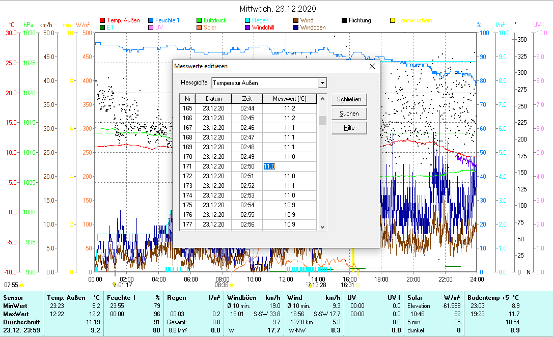

kann man die Temperatur nicht am 23.12.20 um 02:50 Editieren
Sieh Anhang?
WsWin Temperatur Edtieren.PNG (75.71 KiB) 2965 mal betrachtet
